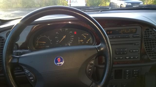

le compteur qui n'est plus éclairé après 140
Hello Baloo,
Concernant ce problème, 140 est justement une limite programmable pour l'éclairage en mode "night panel" ce qui me semble une coïncidence troublante (et en informatique, il n'y a pas de coïncidence).
Essaye de modifier cette valeur dans le SID : dans customize / paramètres systèmes / éclairage compteur, tu peux sélectionner 0-140 ou 0-260.
Regarde si ça change quelque chose en mettant à 0-260.

Par contre sur ce modèle on a quand même le night panel qui n'éclaire le compteur que jusqu’à 140, mais du coup pas paramétrable.
Il faut croire que l'éclairage du compteur est bloqué en mode nuit.
Tu as déjà essayé le mode night panel ? peut-être qu'en le mettant et l'enlevant cela pourrai réinitialiser cette fonction...

Euh, il me semble qu'on peut le paramétrer... Non, j'en suis sur en fait... Mais dans ton cas, c'est surement les ampoules du compteur (de 140 à 250) qui sont hs.

Merci pour vos réponses , le patron du garage ou je l'ai déposée m'a confirmé que c'est bien une ampoule . Il faudra que je la redépose pour tomber le bloc , en même temps ils me remettront la grille de ventilation a gauche . Il me dit entre 2 et 3 H de MO . Ca vous parait correct ? Le garage m'a fait une bonne impression, ils n'ont pas l'air de pousser a la consommation , et le patron est un vrai passionné. Le night panel coupe tout en fait.

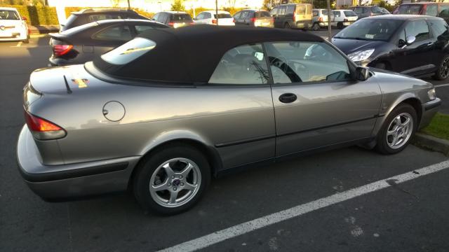

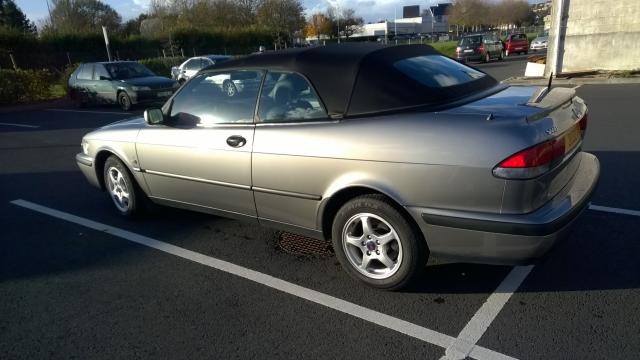

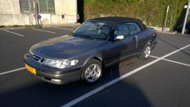

J'ai 2 mains gauches mais ca je le savais , j'ai encore essayé de mettre des photos de ma belle , j'ai tout bien suivi en passant par la case reponse et pas reponse rapide , j'ai bien vu mes 4 photos sélectionnées . :love: mais ensuite après envoyé , elles n'apparaissent pas :fou:
Je vais finir par croire que je suis neuneu :cry: tan pis , et du coup je présenterait pas mes autres voitures :kaola: non plus Image
baloo22
Messages : 692
Localisation : Deauville
Re: mon nouveau jouet
Message par baloo22 » sam. déc. 27, 2014 11:56 pm
J'ai trouvé :bounce: ImageImageImage
