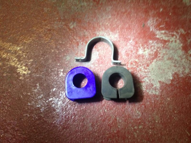

La crémaillère je vois qu'elle bouge au moins d' 1mm quand je tourne les roues sur place !... Et je sens que la direction est floue... Donc pour 60€ la paire de silent bloc Powerflex, autant ne pas se priver( je les ai pris chez RS attitude mais pas encore reçus)

Bon, j'ai reçu et monté les silent bloc Powerflex pour la crémaillère.
Question dureté, il y a pas photo, on passe du tout mou au tout dur
Le côté passager ça se fait en 10ùmin, mais alors côté conducteur... pas la même histoire. Finalement par le passage de roue ça se fait pas trop mal....
Alors pour les 60€ investis là dedans est ce que ça vaut le coup? Je suis un peu mitigé, on sent qu'il y a encore un poil de jeu beaucoup moins mais un peu ( putain c'est conçu comme de la merde cette crémaillère ).
En dessous de 100 km/h, je sens pas de différence mais au dessus on sent que le direction flotte moins qu'avec , elle parait plus directe et plus dure. Bon c'est un peu plus d'agrément sur l'autoroute c'est toujours ça de pris.
Le kit Abbot Racing coûte bien plus cher, mais à mon avis ça doit pas bouger un poil avec ça.
