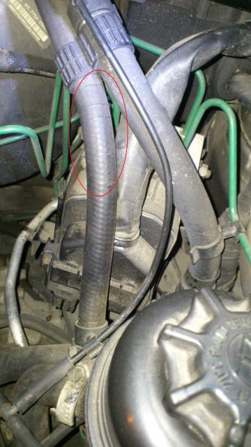

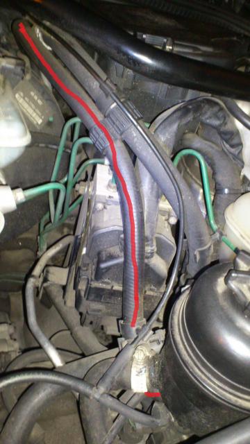

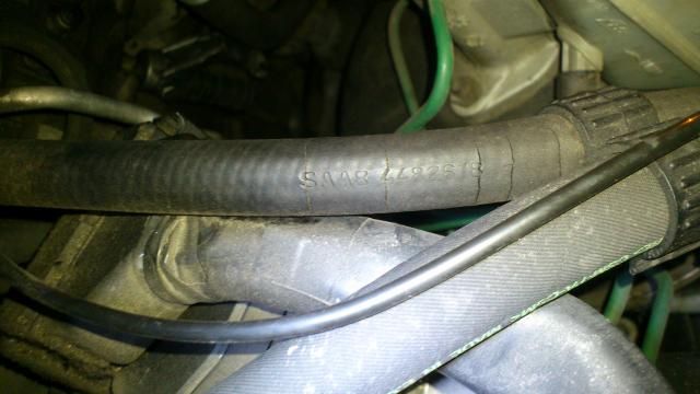

Hier soir, j'ai inspecté toutes les durites qui m'étaient accessibles.
Conclusion : une durite partant de la cloison avec l'habitacle, et allant à la pompe de direction assistée, est craquelée par endroit.
J'ai pris connaissance de ce sujet (http://forum.saabsportclub.com/saab/900 ... 8223_1.htm), je pense que Zadig avait le même problème. Je trouverai la solution pour me fournir en durite neuve + liquide de DA. la manip n'a pas l'air aisée, l'endroit étant confiné.. mais en démontant la boîte à fusibles,ça devrait le faire..
C'est visible ici:
Question : sachant que je n'ai pas noté de fuite, j'en conclue qu'elle n'est pas totalement poreuse : Vrai ou Faux ?
Ca peut être une cause de défaut entraînant un Check Engine ?
Quels sont vos avis au sujet de cette durite?
J'ai bien retenu vos conseils avisés, et j'essaye d'acquérir un ELM327 au plus vite, sur les conseils précis de Gnomonien .. ça me changera la vie de pouvoir lire les codes.. En attendant j'essaye de faire par élimination en mettant le nez sous le capot, ce qui n'est pas déplaisant non plus..
Vous êtes une mine d'infos incroyable, Merci pour ça !!
Messages : 35005
Re: [9-3] 2,2 TiD Leica 2001
Message par milou_info » mer. mai 28, 2014 6:12 pm
Si elle n'est pas poreuse, elle ne fuit pas, donc pas de problème. Ca ne doit pas t'empêcher de chercher une durite en bon état...
Aucun lien avec un quelconque défaut moteur possible.
