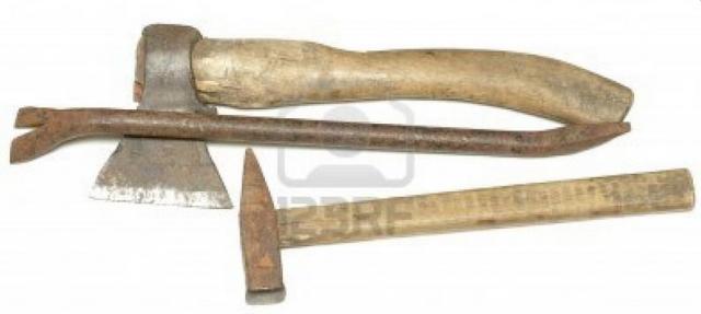

Je rencontre souvent ce problème quand je veux changer de voiture. Tu trouveras la solution à ton problème en te procurant le matériel que j'ai photographié. Une autre photo te montre les gestes et postures à tenir lors de ton intervention. puisqu’il s'agit de ta voiture tu n'es pas obligé d'investir dans la tenue de travail.

:lol: :lol: :lol:
très bon!
