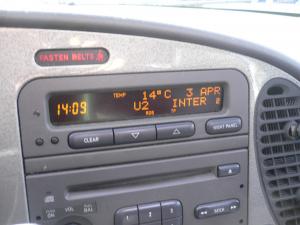

Malheureusement non... :( J'ai cet intérieur que je n'aime vraiment pas ! :
mesimages/2865/P1020158.jpg
C'est le tableau de bord spécifique à la Viggen (rien à voir avec "carbon"). Comme quoi, les goûts et les couleurs...

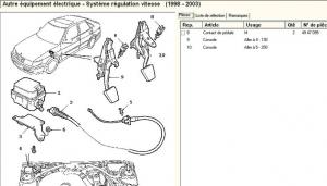

Pour le cruise, je viens de faire une capture d'écran du wis, avec le filtre pour ma viggen :
A droite, seuls les contacteurs de pédales sont indiqués.
Si j'enlève le filtre, toutes les pièces sont indiquées (notamment le boitier + support + vis...)
Ce qui semble bien confirmer que sur la Viggen, seuls les contacteurs de pedales sont necessaires (en + du comodo, qui se trouve facilement sur ebay).

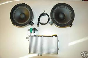

Je viens de remporter un AS3 sur ebay (enceintes + caisson) ;) .
Il n'y a plus qu'à monter tout ça (mais pas avant le week-end prochain).
Grammoux
Messages : 3644
Re: 9.3 Viggen de matbreth
Message par Grammoux » dim. juin 08, 2008 11:13 pm
enceintes + ampli, I suppose ?
