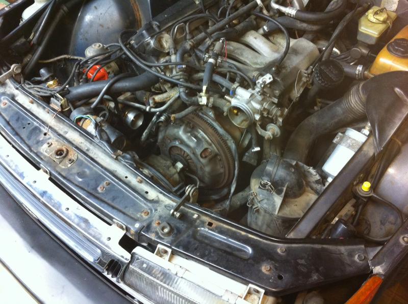

Ma 900 a commencé a ce déshabillé et vous attend ;)
Franchement Didier le cache en plastique s'ai pas si dur que sa a démonté.
J'ai réussi a débloqué les 3 vis du récepteur sans trop galèré.
Et vu que l'on va changé les joint spi du volant moteur faut t'il prévoir de l'huile moteur?

Pas besoin d'huile supplémentaire. Si tu as fait ta crépine il doit te rester du joint à carter..
Sinon regardes déjà si tu as le même mécanisme que celui qui est en place.

Oui du joint de carter a revendre même.
J'ai regardé vite fait le mécanisme et s'ai pas tout a fais le même apprêt s'ai pas la même marque non plus celui en place est plus gros (plus épais) mais le distence entre le volant moteur et le diaphragme a l'aire d'être la même.
Dans tout les cas Didier en apporte un.

J'apporterais un mécanisme d'origine SAAB pour modele de 90a93 avec le disque, par contre la butée n'est pas livré avec
Dans un mécanisme ce qui compte aussi c'est la pression en N (ou daN)
Le probleme avec les embrayages de OSCARO ou AUTRES c'est que meme de marque (valéo ou autres) les mécanismes sont souvent " montés légés" et ne correspondent pas de la monte d'origine au niveau qualité
le truc s’ai que la mienne est de 84

désolé j'en ai pas d'autre d'origine ou alors pour 9000
donc cela ne sert a rien de l'apporter ? dis le moi wywy , cela m'éviterait de faire un détour de 30 bornes pour aller le chercher....au pire y'aura a boire en arrivant ? :lol: :kaola:
