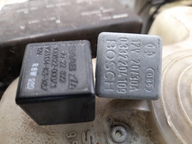

Pour la petite histoire : j'achète la voiture avec un voyant ABS, bruit d'air au freinage et liquide qui monte dans le bocal à chaque freinage, je décide de changer la sphère (toute rouillé...). La pompe fonctionnait très bien et pas d'autres problèmes.
Je change la sphère et de suite la pompe ne veut plus fonctionner, je reregarde les fusibles et relais et je change le relais de la pompe. A partir de là, la pompe s'est remise à fonctionner mais uniquement lorsque je coupe le contact... L'inverse de ce qu'il devrait se produire.

Je n'ai rien démonté d'autre mis à part avoir débranché le calculateur ABS pendant l'opération.
J'avais plusieurs relais avec moi et tous me donne le même fonctionnement : activation de la pompe quand je coupe le contact.
J'ai essayé de remettre l'ancien relais mais il n'actionne plus du tout la pompe (contact ou pas...)

Je vois que le relais est effectivement un relais très basique et pas spécifique à l'ABS (référence 32101518 ou 8533176).
Question con, tu es sûr de tous les relais que tu as en stock ?

T'es sur de la référence ? Je pensais que c'etait 9522822 ?
Pour moi mes autres relais sont bons. A moins que ce relais de pompe ABS soit vraiment spécifique ?

Mmmmh je n'ai pas l'EPC sur cet ordinateur. Il semble y avoir 2 relais pour l'ABS et je trouve aussi ta référence...
Ceux que je te donnais sont pour le relais principal et le tien pour la pompe apparemment.
Le relais principal semble basique, dispo en neuf, celui de la pompe n'est plus fabriqué donc probablement plus spécifique ?

Si ta pompe fonctionne contact coupé, c'est que tu as mis un relais qui est "passant" au repos, il y a un contact NO NF, ça ne doit pas être le même, je n'y connais rien en 9000 mais en électricité, oui

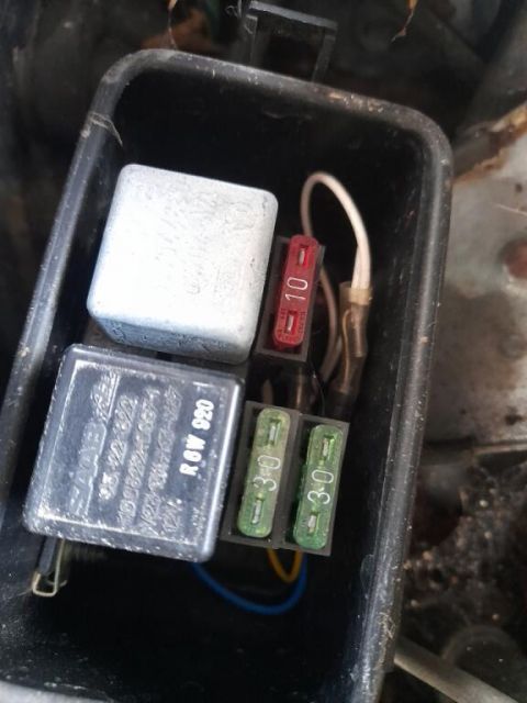

En essayant à nouveau ce soir (toujours avec les mêmes relais) la pompe s'active à l'avant dernier cran du neiman, donc avec le contact et se coupe dès que je touche le dernier cran (démarrage) et ne se déclenche toujours pas après démarrage...

Mesure aux bornes 85 et 86 du relais, si tu as du 12V contact coupé, le problème est ailleurs.

Sur les 2 (1987 et 88), ce sont les mêmes :

J'ai les mêmes que toi sauf pour la pompe c'est pas un Saab d'origine mais les même caractéristiques.
Pour ce qui est des mesures, pas de 12v contact coupé donc OK mais moteur tournant le relais principal n'a pas 12v au 85 donc pas de masse ? Ça pourrait être ça ?
