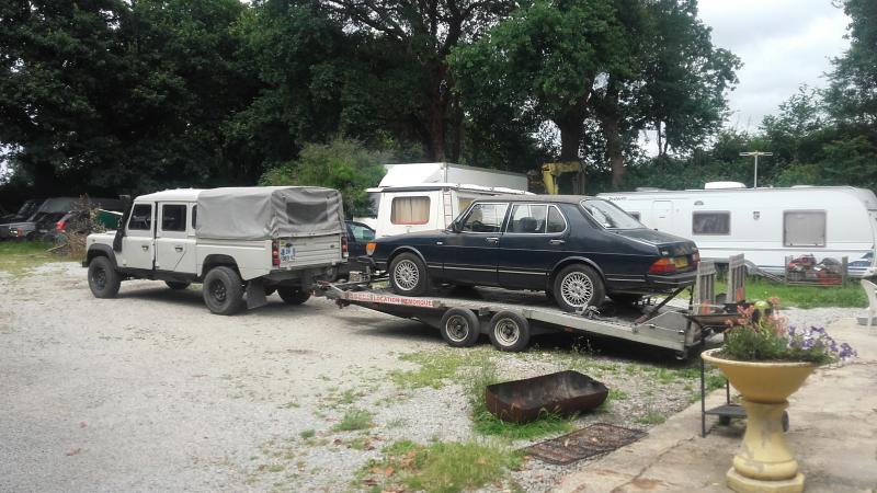

j'ai retrouvé les photos de la sortie de la voiture à l'époque :
tiken a écrit : ven. juil. 08, 2016 8:33 pm Bonjour,
je vous présente la voiture d'un ami, qui est restée stockée chez un garagiste pendant un bon paquet d'années suite à une panne qu'il n'a jamais su résoudre.
J'ai donc sorti la belle aujourd'hui afin de la ramener chez moi et d'essayer de la remettre en route.
Voici la bestiole, une 900 GLi de 83, affichant 211 000 km au compteur, et plutôt en très bon état, sous la couche de poussière :
Saab 900 Gli 1983 Sedan
