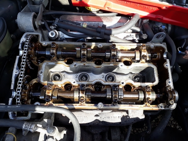

J'ai donc reçu le compressiomètre et le kit "gaz dans le vase".
Résultat des compressions (cylindre du 1 -> 4 de gauche à droite): 4 / 8 / 8 / 8. Ouch. Quelqu'un pour me dire que ce n'est pas forcément un joint de culasse (que j'ai d'ailleurs resserrée en suivant la méthode escargot)?
Je n'ai pas encore fait le test des gaz (est-ce utile?) car… la voiture ne démarre plus depuis 15 jours.
En insistant un peu sur le moment, j'ai vidé la batterie, qui ne charge plus. On s'enfonce dans la mouise à vitesse grand V.

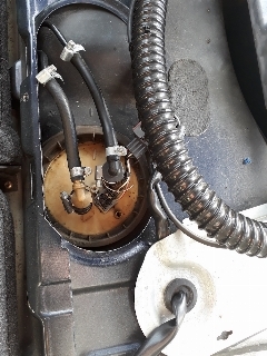

Bon, faut pas se laisser abattre. J'ai commencé par vérifier le fusible de la pompe à essence et il est OK.
J'ai ensuite utilisé la batterie de la Clio pour essayer d'y voir plus clair.
Quand j'alimente directement la pompe avec la la batterie, elle s'active (voir photo, attention, c'est hardcore niveau raccords - je peux vous donner le nom du garage qui a osé faire ça).
L'essence arrive bel et bien au moteur (ça coule à la durite niveau rampe).
Quand je mets le contact, j'ai l'impression que la pompe ne s'active pas systématiquement. J'ai lu qu'il y avait un relais parfois capricieux mais je n'ai pas trouvé (sur le forum ni sur la voiture) où il se trouvait. Un tuyau?
J'ai vérifié les bougies (pendant que je prenais les compressions). Branchées sur la cassette DI, étincelle aux 4 positions.
Ce week-end, en ré-insistant, la voiture a fini par démarrer. En pompant frénétiquement sur la pédale d'accélérateur, elle a tourné une quinzaine de secondes avec un régime instable puis plus rien.
