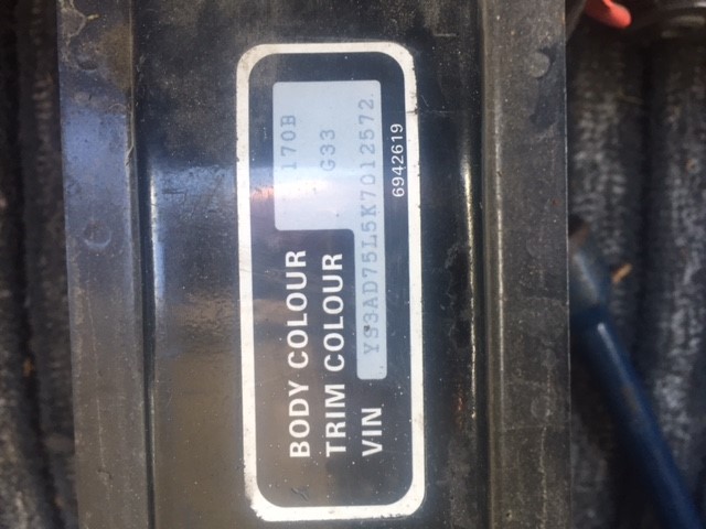

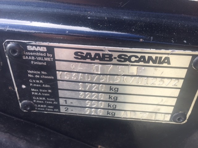

Les numéros VIN sont identiques sur la plaque de sous-coffre et sur le châssis côté moteur....
Par contre, le vendeur m'a posté une photo de la plaque côté moteur et j'ai comme un doute ...
Le modèle gravé AD75LF juste au dessus du numéro VIN est mal fait avec le "D" à l'envers et des chiffres/lettres à différentes hauteurs...
Puis-je poster ici une image de la plaque? faut-il cacher le numéro de série au préalable?

une plaque de cab 1992 bp
le n° superieur est frappé manuellement et peu lisible

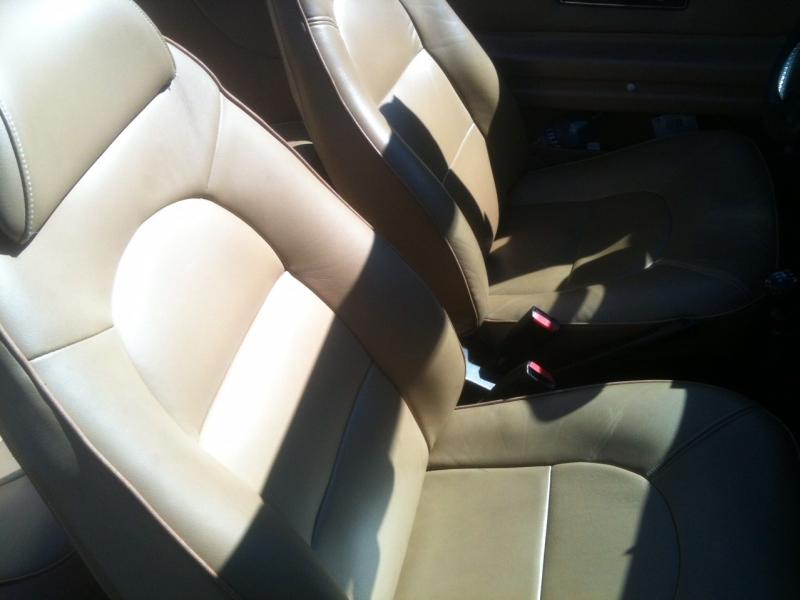

A voir la photo, ce n'est pas un modèle de 1992. Il suffit de regarder les bandeaux mousse; en 1992 ils courent aussi sur les portes. Là ils correspondent à un modèle plus ancien.
Tu peux vérifier autrement aussi, en regardant la système de bascule des dossiers de siège avant: au pied du siège, voiture antérieure à 1991; au milieu du dossier, 1991 ou après. Le système de fixation des sièges es t également complètement différent..
De plus, sur la photo, le retour de pare choc avant gauche est celui d'un kit aéro, pas celui conforme à l'origine.
Bref, il y a des choses à vérifier...

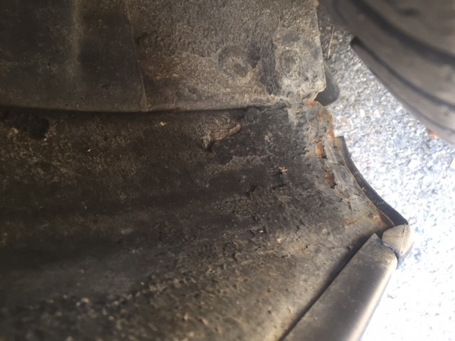

- photos des points de rouille "visibles" (datant d'hier)

Et à la vue des sièges, modèle qui ne peut pas être de 1992.

La vente est décalée suite à la découverte de rouille sous le châssis du coup le vendeur envoie la voiture au garage et me tient au courant... :/

Cette auto est de 1989 .je ne vois pas pourquoi elle serait de 1992.
Impossible de décaler pour un concessionnaire la date de mise en circulation car un modèle 89 et 92 ne sont vraiment pas identiques.
Injection lucas /Bosch
Dépollution , le modèle 92 est catalysée , pas le 89 ........
En 1989 l'abs est une option , de série en 1992 .
Les sièges avant ne sont pas les memes
Garnitures de portes
Volant
les jantes
l 'habillage de caisse ( becquet et retour sur l'avant du vl )
Ton auto a simplement la carte grise et les plaques d'une 92 . Donc mefmef car lors d'un accident ( pas d'abs ) si blessures , expertises ...... :ouch: :ouch: :ouch: . Pour la revente ....c'est pas terrible .....
le numéro de chassis gravé sur la traverse arrière dans le coffre dit quoi ?
Impossible que cela soit une 92 , ton vendeur est peut être super honnête , mais il a acheté une merguez il y a 8 ans .
