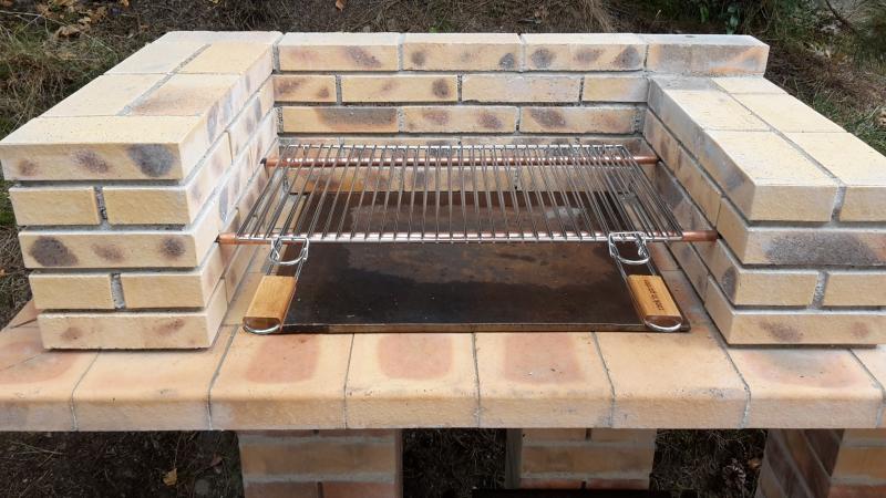

je suis en train d'en construire un en briques en ce moment, mais mon ordi pour l'instant refuse se reconnaître mon tel et je ne peux donc pas joindre de photos de l’avancement des travaux. :fou:
saabeibeu
Messages : 2883
Localisation : tarn sud
Re: Aménager un barbecue
Message par saabeibeu » ven. sept. 09, 2016 2:12 pm
Image [:amiralackbar:3]
voici l'engin.

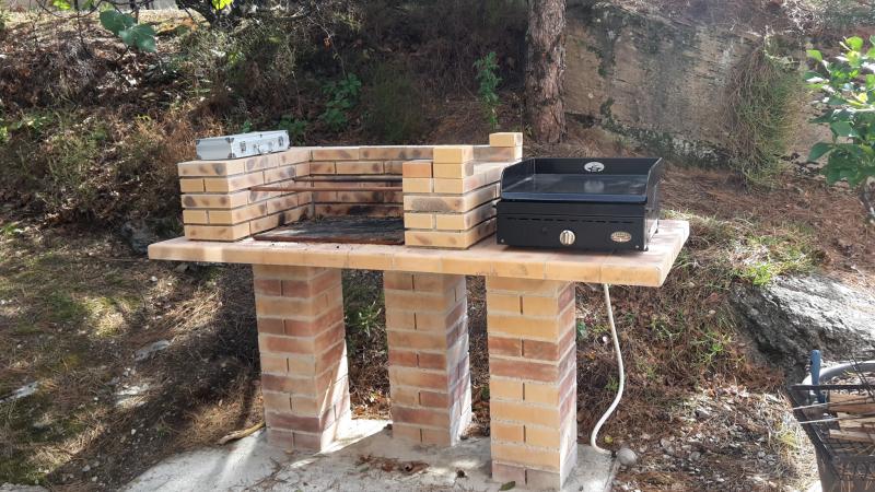

briques,ciment,et tout et tout,ça dépasse les 300€ de fournitures.

Message par wywy42 » sam. sept. 10, 2016 1:37 pm
mesimages/1769/20160820_102908 (3).jpg [:amiralackbar:3]
voici l'engin.
J'ai un copain qui a fait à peu près le même principe mais en plus gros et il s'ai fait fabriquer une grille un peu plus large que l'intérieur du barbecue qu'il glisse dans les joints des briques cela lui permet d'avoir plusieurs auteurs des grilles. Je trouve ça très astucieux.

C'est le même principe pour Saabeibeu je pense ;)
Ça n'a pas l'air car on voit que la grille repose sur deux tuyaux en cuivre.
Message par saabeibeu » lun. sept. 12, 2016 1:28 pm
Oui, on change les 2 barres de place dans le cas présent.mais il a été étudié aussi pour que la grille se glisse dans les joints;pour ce faire, il faut acheter une grille de 70 de large et j'ai pris la 60 car moins chère et suffisante pour moi ;)
C'est bien de l'avoir prévu car la déplacé les 2 barres quant elle sont bien chaude ne doit pas être très très pratique
