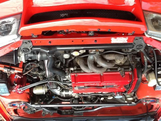

Le moteur 2 litres d origine a été réalésé en 2,3.
Liste des modif
moteur evo VI 2.3L
Pistons Wiseco 1400HD 86mm RV9:0
Bielles 150mm en H Eagle
Vis de bielles ARP
Vilebrequin 100mm Eagle
Vis de vilebrequin ARP
Coussinets de bielles, de vilebrequin et cales ACL Race
Joint de culasse Evo VIII MR
Vis de Culasse Maperf H11
Ressorts et coupelles de soupapes Brian Crower
Joint queue de soupapes GSC Motorsport
Arbres à cames GSC Motorsport stage 2
Régulateur de pression d’huile culasse Kiggly Racing
Poussoirs hydrauliques renforcés 3mm
Embrayage double disques Exedy

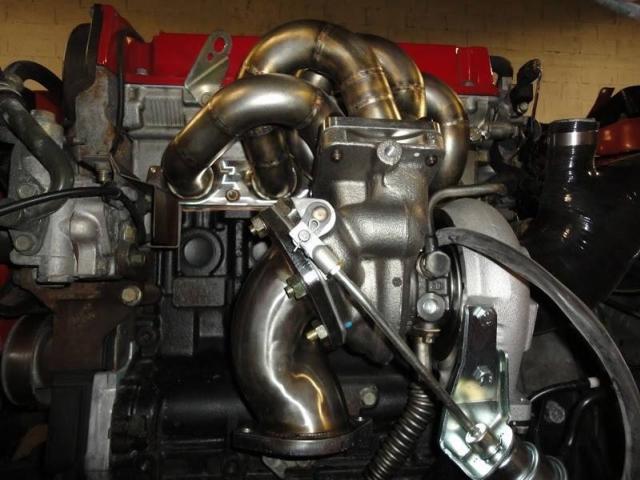

Turbo Forced Performance Black, 500cv a 1,8b.
Durite admission 3 ‘’ Forced Performance
Elbow echappement Japspeed
Collecteur Echappement Jm Fabrication
Downpipe Scorpion 3’’
Décatalyseur AMUSE
Catback Titane AMUSE
Kit Echangeur HKS
Dump valve HKS SSQV
Radiateur d’huile gros volumes STM
Pompe à huile OEM Mitsubishi neuve
Pompe à eau OEM Mitsubishi neuve
Courroie de distribution et galets neufs
Kit suppression arbres d’équilibrages
Support moteur inférieur Blox
Bougies Denso IW24
Apexi AVCR Black
Turbo Timer HKS
Kit alimentation pompe à essence Deatschwerks
Pompe à essence Deatschwerks DW300 (300l /h)
Injecteurs 1000cc Clinic
Huile moteur Motul Compétition 15w50
Huile boite de vitesse, boite de transfert et pont Motul Compétition Gear 75w140

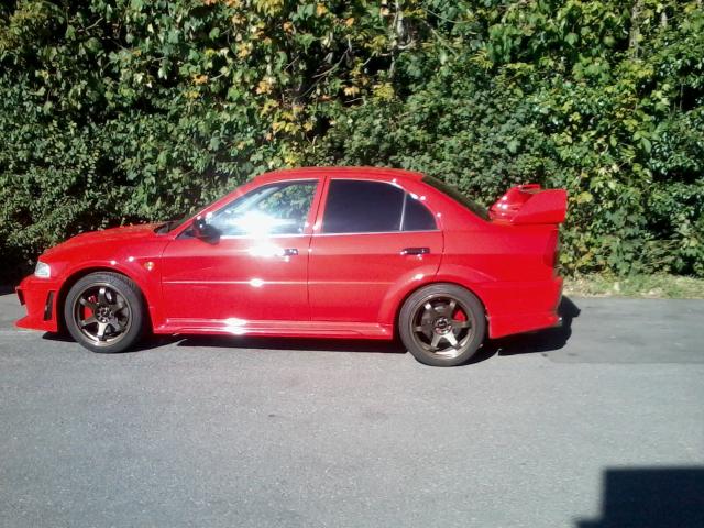

suspensions CUSCO, filetés .
Vitres surteintées
Capot carbonne
kit mini batterie
Pneus kumho .235 40 17
Jantes japan racing 17 par 9 ET 20
Disques av brembo, pinces brembo 6 pistons , plaquettes brembo
Disques arr ap racing, pinces brembo, plaquette apr
Peinture refaite il y a deux mois.

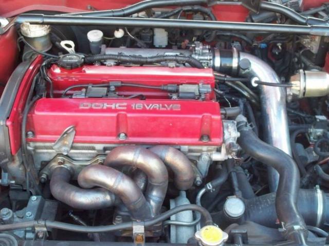

Très beau 4g63 !

La gallérie d'évacuation ainsi que le turbo sont impressionnants!
