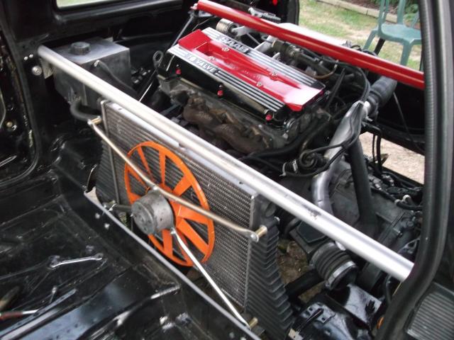

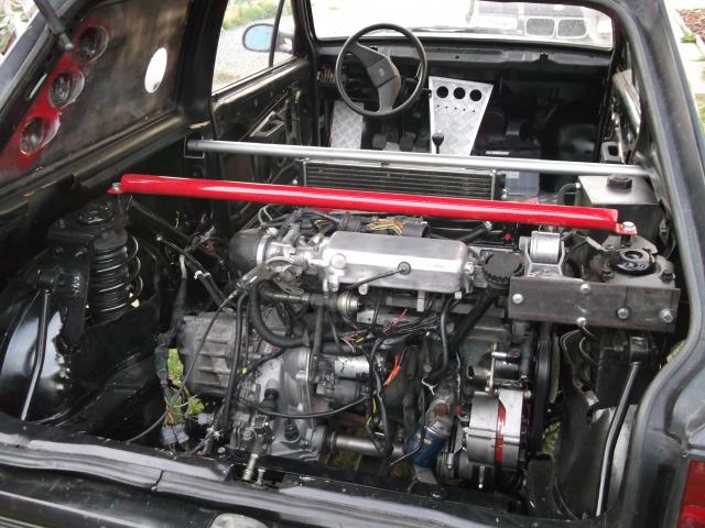

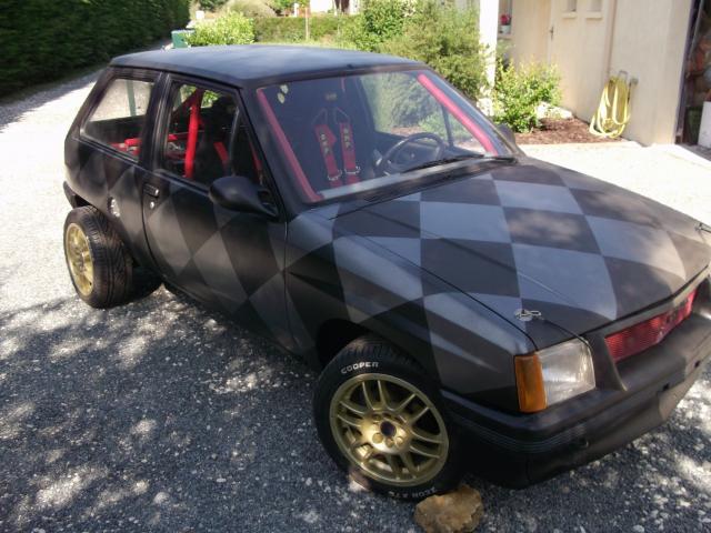

Bonjour, je me présente je m'appel Florent j'ai 19 ans, et j'ai comme projet avec mon frère et mon père de monter un moteur de saab 9000 2.3t16 200cv à l'arrière d'une corsa a, nous avons déjà mis le 2.0t16 175cv mais nous voulons changer pour plus de puissance, que faire pour augmenter la puissance du moteur 2.3t16, une reprogrammation du calculateur sera faite, merci de vos réponse

La premiere saab 9000, une 2.0 t16 1990
la deuxieme saab 9000, une 2.3 t16 1991
la corsa
la corsa

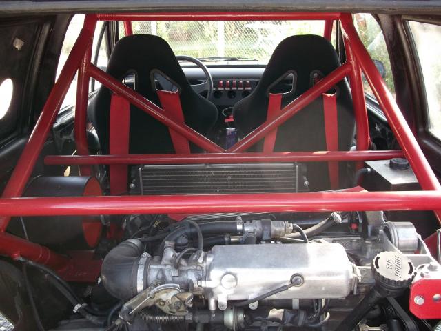

impressionant, le montage !...et très propre ;
ça doit bien hurler dans l'habitacle !!!

un peu bruyant mais une fois le casque mit sa va

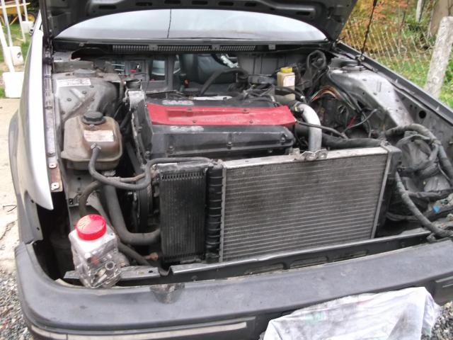

Pour la puissance,sans permuter les moteurs : boîtier DI/apc de 9000 SP et régulateur de pression 3.5 bars devraient amener vers les 204cv , peut-être à essayer car, si le gain de puissance sur le papier peut sembler minime, le caractère du moulin est transformé...
Je rêve ou y a pas de filtre à air ?
C'est quoi comme reprog que tu comptes faire ?
Chouette roquette

salut, si il y a un filtre à air mais c'est des vieilles photos, donc pas complet

wouah!
j'avais pas vu ce poste.....impressionnant ce montage!!
y a pas à dire, tu sais te servir de tes 10 doigts!!
Tu as fait comment pour le renvoi de boîte?
sinon, tu peux déjà commencer par enlever l'EGR (système anti-pollution) sur ton moteur 2l....ça génère des soucis et je crois pas que ça soit encore utile dans ce genre de config....
