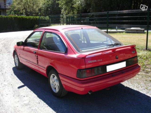

Voila mon petit post pour vous présenter l'auto qui depuis bientôt 2 mois hante mes soirées (voir nuits) après le boulot!
C'est donc une Ford Sierra XR4i de 1991, en gros :
- Moteur 2L 8v essence injection Twin Cams DOHC
- 125cv
- 174Nm
- Boite 5 vitesse
- Propulsion
Acheté 1000€ pour 123000km et un entretien impeccable!!

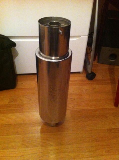

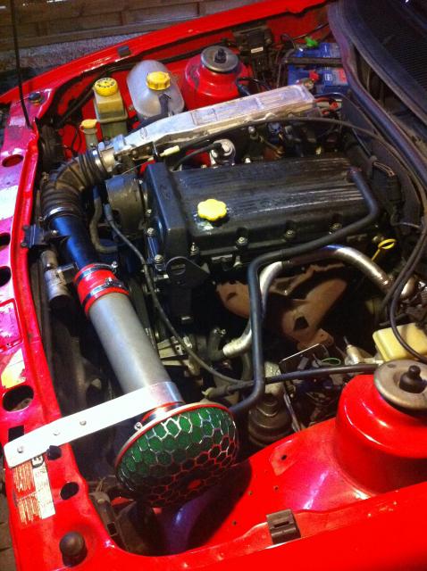

Première modif histoire de faire un peu respirer tout ça et surtout le bruit énorme de l'admission!! :love:
Puis histoire d'avoir toujours plus de bruit!! :D

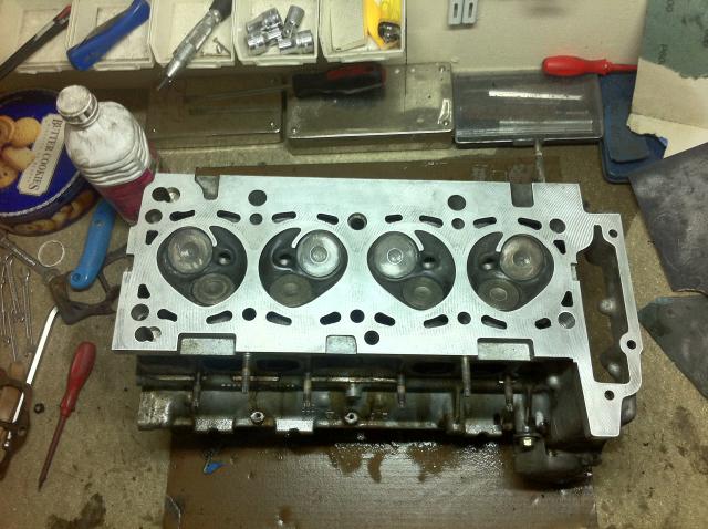

Après ça, décision de mettre en sureté un peu tout le monde et de vider l'auto!
Suite a une trace d'huile autour du bloc moteur décision prise d'un peu changer les joints.
Donc joint de cache culbu, joint de vilo, joints d'aac, joint de carter de distri sup et inf, joint de culasse, joints de queue de soupape, la chaine de distri, la chaine de la pompe a huile, le tendeur hydraulique de distri, le pignon tendeur de la distri, le tendeur de la chaine de pompe a huile, rodage des soupape, décalaminage en règle, changement du doigt d’allumeur, des fils de bougie, de l'huile, du filtre a huile, du filtre a essence, de l'huile du pont et de la boite, etc, etc, etc.
Donc maintenant elle est comme neuve la petite! Prochaine étape l’installation d'un pont autobloquant a disque type groupe n (50% de blocage contre 25% d'origine sur les cosworth).

tyé fou :pt1cable: c'est une prop, sinon soudes le diff :D
ps : cloisonne ton admin d'air sinon ce sera pire qu'avec la boite à air d'origine

Le filtre comme ça tu doit bien perdre 15 à 20% de la puissance un fois moteur chaud, remet d'origine* ! :lol:
* quand à faire remet tout d'origine, c'est assez rare comme ça... :/
Un filtre HKS!!! sinon l'autre possibilité c'est de le cloisoner!!!

HKS c'est juste du look, tu le prends et le mesure le débit réel tu rigole, jamais vu une R34 ou R35 qui coure avec ça d'ailleurs, c'est juste déco. :lol:
Mais c'est pas cher : c'est vrai qu'une boite à air correctement dessinée c'est du boulot, ça prends de la place, et c'est coûteux. ;)

une boite a air type ARC est bien plus efficace

sur ma mitsu, j'ai un hks avec sa boite à air j'ai tout de suite vu la différence en 4em et surtout en 5em: l'accélération est beaucoup plus franche et avec le turbo on entend le filtre aspiré (moi j'adore), par contre sur une atmo je ne sais pas!
