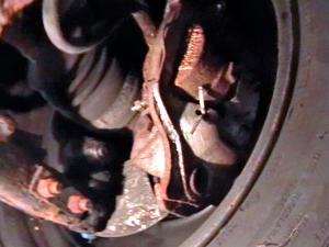

Et paf!! Va falloir que je trouve des flexibles de freins sur le net :pfff: Ils viennent de m appeler.GGrrr!! fichtre bougre comment on dit flexible de frein en anglais,allemand?

Bon ya des rebondissements ,ce matin j appeleMr Blanco pour lui dire qu' oldsaabparts n ont pas ca en stock.Donc ils seront fabriqués pour pouvoir recuperer la voiture ce Weekend!!!!Elle est sur le pont et bloque l activité du garage donc ya urgence ,tant mieux hihihi :D
Les flexibles étaient complètement bouchés meme passé au compresseur rien ne passe donc faut juste refaire le bon pas de vis et ce sera tipe topeu Image

Zoom sur les freins en question :

il parait qu'il ya des montages de freins avec le filetage anglais et d'autres avec le filetage classique sur les noix de flexible!
c'est un montage Girling ou anglais (de quelle marque?) sur la votre?
Dans ce cas je crois que certaines anglaises sont équipées de flexibles compatibles, mais ya toujours le probleme de la longueur!
En tout cas c'est pas une bonne idée de retarroder les etriers!
Tenez nous au courant si ca tient le coup avec les flexibles sur mesure!
salut
Re: Restauration: Saab 95 après 6 ans d'immobilisme
Message par Golfhunter » mar. mars 28, 2006 1:46 am
En effet j ai remarqué une différence en voulant commander aux US des flexibles qui malheureusement étaient "males-femelles" au niveau des extrémités alors que sur la mienne les extrémités sont males de chaque coté.
Avec pour chacun des embouts un qui est concave et l autre convexe.
D où l absolue nécessité de les reproduire à l identique à partir de l original que j ai expédié la semaine dernière et qui est arrivé ce matin à bon port : Neuilly.
Et ca devrait donc "coller"mais ta remarque est tout à fait juste ,il y a bien une différence de modèle de flexible entre les versions continentales et d outre manche ou atlantique . ;)
