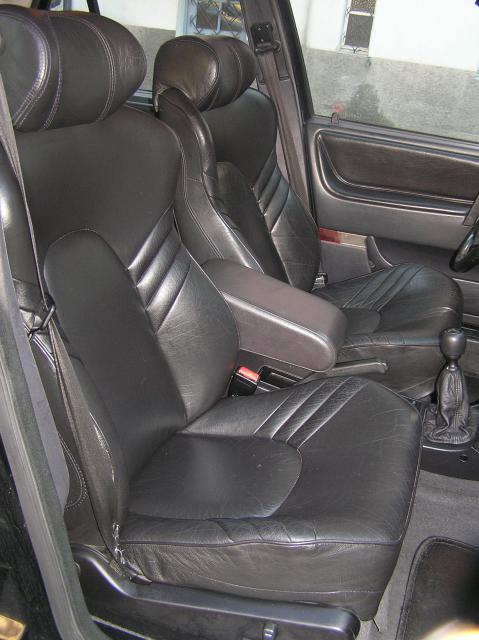

Une brève présentation suite à mon achat de la 9000 AERO à Miocastor. Donc il s'agit d'un modèle de 1996 (mise en circulation de juillet 95) avec l'intérieur cuir spécifique noir chauffant et avec les coutures mauves. Elle a rejoint le cheptel composé de ma 900S qui avec ses 504000km aura besoin d'une petite révision http://forum.saabsportclub.com/saab/Pre ... 8060_1.htm
et la 9-3 TID http://forum.saabsportclub.com/saab/Pre ... 8097_1.htm
Pour l'heure j'ai fait une centaine de km avec et elle en tout point conforme à la description qui en avait déjà été faite.
Le hayon est pratique et le coffre gigantesque. Les 250 ch à 6000 trs et 38.5 mkg à 3500 trs avec le boitier abbott sont bel et bien là. Le couple maxi est situé un peu haut à 3500 trs ce qui est un peu étonnant vu la taille rikiki du turbo. Les rapports de boite sont très long mais pour moi qui fait essentièlement de l'autoroute c'est idéale. Le maniement de la boite et l'embraye sont plutôt du genre ferme.
Il y a quelques bricoles à traiter mais rien de rédhibitoire. Les sièges sont pas mal mais j'en saurais un peu plus après 3 ou 4 heures de routes non stop. Les suspensions sont plutôt du genre sportif et sont loins de filtrer les petites imperfections, mais les amplitudes moyennes et les tres gros chocs sont parfaitement amorties.
Le syle, l'ambiance et les sensations sont différents de la classique 900. Pour moi c'est une nouveauté, il me faut un peu de temps pour apprécier, je vais voir si j'adhère à la "9000".
