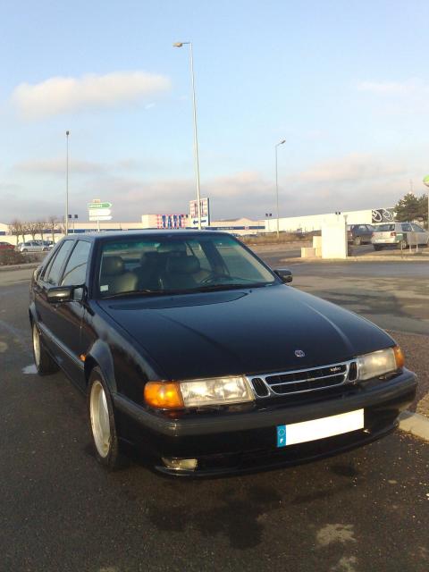

bonjour je suis nouveau sur ce forum et j'arrive avec une 9000 aero noir de 1994 qui totalise 103000 kilometres réel.je ne l'ai pas acheter super cher (je pense....) elle est en bonne etat mais une petite fraicheur va lui faire un plus grand bien.et pour cela j'orai besoin de vous...mais tout d'abord une petite photo.
