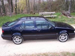

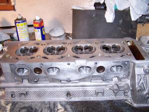

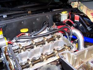

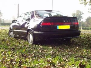

Ma 9000 Aero sort de mon garage aprés des dizaines d'heure de travail ...
:bounce: :bounce: :bounce: :bounce: :bounce: :bounce: :bounce:
Pour l'essentiel :
Maptun "individual software" (à peu de chose prés : stage 4)
Ligne complete 3"
"Delivery pipe Abott Racing"
Filtre JR et boite à air modifiée
Injecteur Bosch "giant green"
Map sensor 3b
Préparation culasse et collecteurs
Turbo TD04 neuf
Dump valve Forge

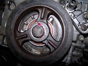

Chaînes, guides, pignons, tendeurs distribution et arbres d'équilibrage remplacés
Remplacement alternateur et pompe à eau
Remplacement , galets, bagues tendeur courroies d'accessoires
Remplacement Durites de refroidissement Samco et petites durites silicone
Powerflex moteur, boite, barres anti roulis
Remplacement huile de boite (procedure Saab > huile de synthese Saab/GM)
Huile moteur Motul 300v Chrono
Liquide de frein Castrol Response
Amortisseurs Bilstein B6
Disques Brembo, durite avia, plaquettes Pagid
Voila pour l'essentiel ...
... premiers essais :
:bounce: Whaouuuuuuuuuuuuuuuuuuuuuuuuuuu !!! :bounce:

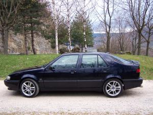

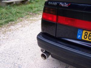

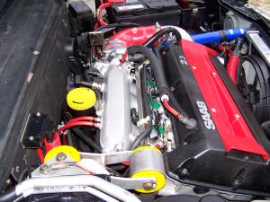

Quelques photos:

Salut, tu estime la puissance à combien ?
Tu en a eu pour combien ?
J'adore ca on dirai une voiture de la mafia, un glastint et hop te voici al pacino. :D
Je pense que la puissance doit être entre 310 et 320 cv. Un passage au banc viendra prochainement rendre son verdict. :bounce:
Le couple doit froler les 500 Nm. :bounce:
Le cout global des divers remplacements de pieces et préparation est de l'ordre de 7000 €.

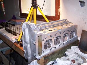

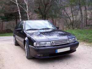

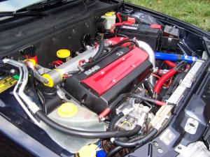

Quelques autres photos :

Bonjour ! De bien belles images d'une préparation sympathique et surtout de bon goût. Bravo.

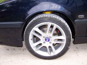

Quel est le modèle de ces jantes qui s'intègrent si bien à l'hestetique de la voiture ?

belle prépa.... ca me rappel la mienne.
le map sensor tu as bien fait de le mettre, ca évite les coupures en pleine charge.
parcontre, je te conseil vivement d'acheter la wasgate forge, qui maintient le pression bien mieux que celle d'origine.
avec une pression de base à 0,6 tu auras vraiment la puissance à tout les étages.
car avec ma wasgate d'origine la wasgate ne tennait pas la pression.
félicitation :jap:

Merci Artlou.
La pression de base est à 0.55. Le turbo et la wastgate son neufs. Pour l'instant ça va. Je n'ai pas de coupure et ça pouuuuusssse.
Pour ceux que ça interesse, les jantes sont des Ronal en 17x7.5. Les pneus sont des Brigestone Potenza S03 225/45 x 17 (suivront les Brigestone Potenza R050 sans doute).
