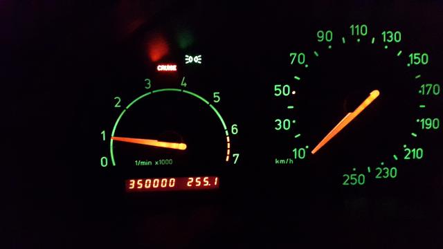

Bonjour à tous et bonne année à tous les saabistes présent sur ce forum.
La mienne de mon coté la commence bien, puisqu' elle à fêté ses 350 000 km hier soir et respire toujours autant et sans aucun défaut moteur ( 2l turbo 185 CV ).
Au passage elle est toujours en vente ( présente dans la rubrique ) et en attendant la vente, je continu avec toujours avec plaisir à augmenter ce compteur.
Saabistement.
