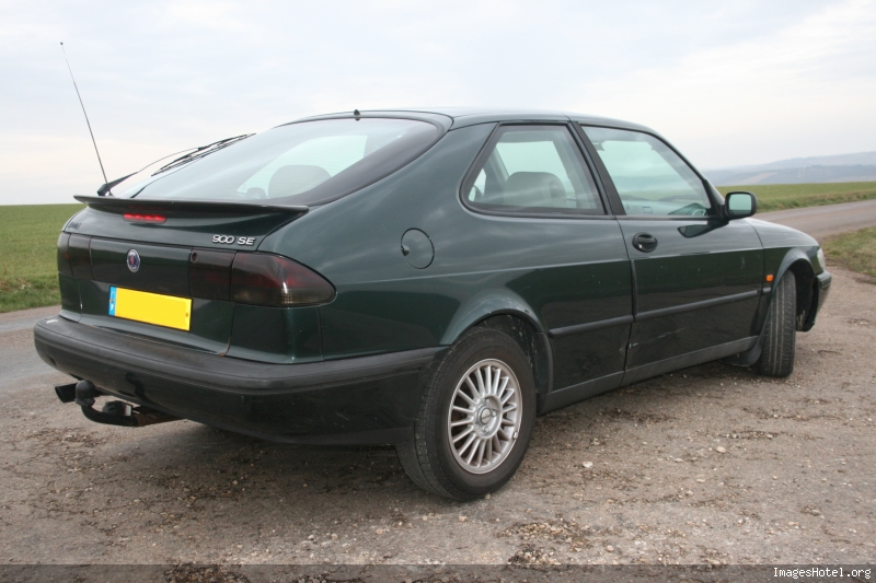

Voilà voilà ! je cherchais une auto avec ATTELAGE siouplait... pour remplacer ma R21 GTD utilitaire au bout du rouleau, et je ne pensais pas un jour tomber sur une seconde 2.0L T 185HP coupé 3P 1996, 277mKM pour cet usage, un don du ciel. :bounce:
Lien Picasa vers SON album:
http://picasaweb.google.com/RollerPhil/ ... directlink
Pas de CT à jour, mais je vais m'y employer, je l'ai touchée pour l'Euro symbolique, et elle a tapé, entre mes mains, le 225kmh sans pb au retour !!
Pas de fuites sauf p-ê chauffage ?, mais pleins de trucs qui déconnent (intermédaire echt, qq beignes carrosserie, FAM, lors de son retour et qq trucs electriques, équilibrage freins AR, etc etc...des bricoles...)
Elle a le tableau de bord 'peinturluré' alu à changer :fou: , qq durites moteur (retour turbo) à refaire, des jantes/pneus meilleurs à trouver, on verra ceci à la longue.
Le vendeur s'est découragé lorsqu'il a brisé dans son village sa courroie d'accessoires, a décidé de la revendre pour pièces, ou alors à bas, très bas prix (j'ai honte :whistle: ) malgré la courroie, elle n'a pas eu le temps de souffrir de la culasse donc.

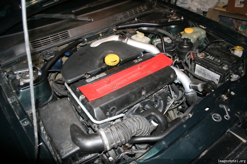

La Nouvelle est sur chandelles, ya du boulot :???: elle a été traficoté durant qq mois (Dumpvalv, filtre carbone) mais le moulin ne parait pas avoir souffert après les tests poussés que je lui ai fait subir hier...au retour.
: question bête: les barres bleues qu'on voit sur les photos, elles servent à quoi?

j'ai une grange avec pare-terre en briques pleines de 80m2 capable d'accueillir 3 suédoises... et également un lit qui peut en accueillir beauc....oups je m'égare. :non:
Les barres bleues ont été peintes :fou: par le proprio précedent - jeune - qui ne l'a gardée que qq mois, avant de perdre son permi et sa courroie d'accessoires :D ... la barre horizontale est la traverse de renfort supérieure (rigidité de la caisse pour aider à passer les 185 poneys)
La barre bleue verticale, est la canalisation qui relie l'échangeur air/air après le turbo, au collecteur d'admission, car en refroidissant un gaz à travers l'échangeur, on en augmente la densité, ça permet de faire entrer plus d'air dans chaque cylindre, donc gain de puissance.
actuellement le bleu a été poncé et va être repeint ou reposé avec la teinte d'origine, lol ! :D

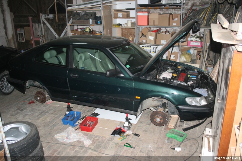

Bien qu'elle soit sur chandelles (freins + échappement) pour au moins deux semaines, elle a toujours autant de classe la NG.
Quel plaisir de travailler là-dessus, CT dans 2 ou 3 semaines, mais j'ai l'habitude avec la première...et j'adore.

1er WE de travaux, et c'est pas triste, système de freinage avec les plaquettes AR complètement HS (jusqu'à avoir l"abrasif désassemblé du support !), resserrage de la culasse à la clé dynamométrique,40Nm puis 60Nm puis 90°...:

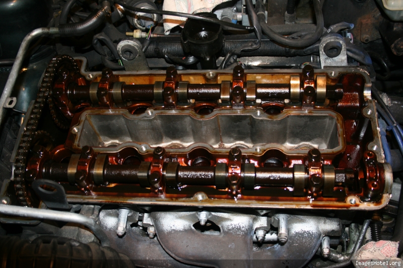

Des bougies Bosch à la place des NGK BCPR7ES-11 ou BKR7EVX-11...mais pourquoi ? même si l'écartement des electrodes de 1.1mm semble bon, je commande les NGK d'origine de toutes façons.
voilà:

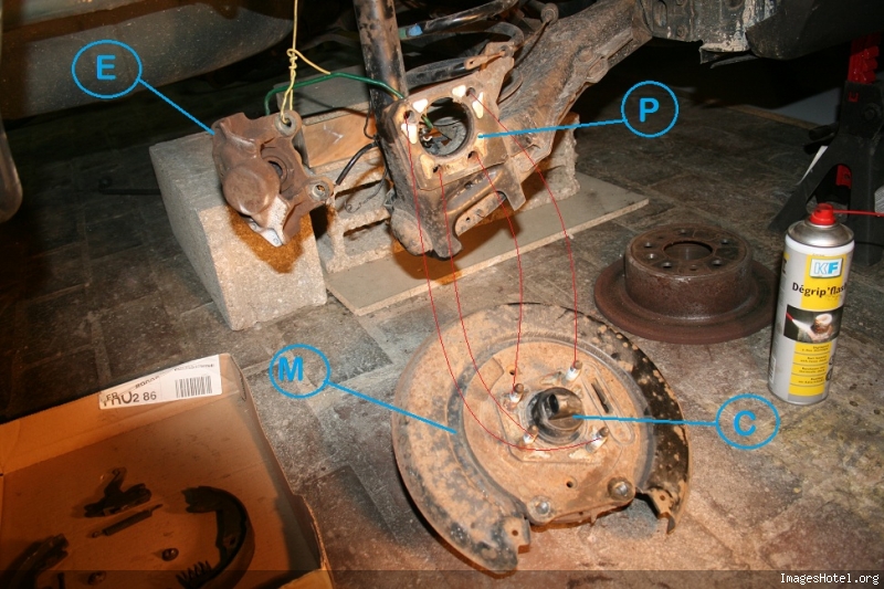

Les réparations suivent leur cours...ce jeudi soir, démontage complet d'un moyeu de frein AR droit, pour extraire et démonter plus facilement les garnitures du frein à main et les remplacer: :sol:
http://picasaweb.google.fr/RollerPhil/S ... yeuARDroit#
Opération assez facile. :sol:

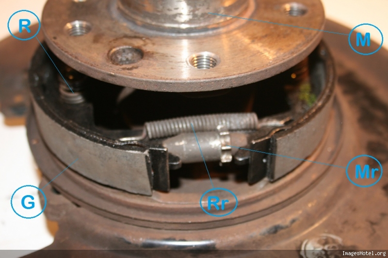

ouf, ce matin matin remontage des garnitures de frein à main AR, opération minutieuse, et photos en ligne commentées genre tuto ici:
http://picasaweb.google.fr/RollerPhil/S ... directlink
extrait:
Je me demande au passage si je ne devrais pas faire rectifier les tambours AR...
