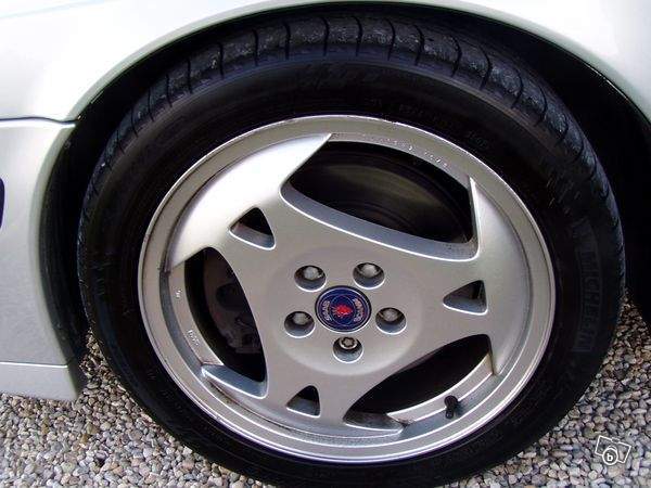

Aussi j'aurais une question, je souhaite monter des jantes d'une 9.5 AERO de 1999, ainsi je voulais savoir si il pouvais y avoir des problémes au niveau de la dimension ?

Y a eu pas mal de montes sur les 9-5. Ce sont lesquelles que tu veux monter ?
edit : si c'est pas une turbo, il faut que tu restes en 15". Sinon, elle tirera trop long, déjà que c'est pas un foudre de guerre.

j'aime bien ce modéle, mais j ai peur que ça ne passe pas

C'est quelle taille ?

c'est du 17 pouce

Tu vas passer de 15" à 17" avec le 2 litres, ta voiture va devenir un veau.
Sinon, elle devraient passer.

ça c'est pas grave parce que je roule pas vite, en plus c'est pas la voiture pour tout les jours, donc c'est plus une questions d'aspect, parce que en 15 je trouve ça petit par rapport à la taille de la voiture.

Hello et bienvenue.
Il me semble que ces jantes 17" sont en 225 et non 205 / 215 comme les 17" des 900NG/9-3.
Perso, j'ai monté des jantes 17" de 9-5 aero, le modèle suivant à celui que tu présentes, sur ma 9-3. Ca passe et ce qui peut t'intéresser, c'est qu'elles étaient montées sur une 900NG avant (ancien proprio présent sur le forum).
Donc, normalement, ca passe. Reste effectivement la très légère perte d'acceleration.. mais à mon avis c'est minime car les pneus sont bcp moins épais.

La jante de 17 x 6.5 va sur les 900ng mais à condition que le pneu soit en 215/45. Pas plus large que le 215 sur les 900ng et 9-3 sinon bobo!Hello et bienvenue.
Bonne route et bienvenue ne tout cas
TBH
Sinon c'est su 205/50/R16 ou du 185/60/R15.
Mais plus le boudin est petit ("45" c'est plus fin que 50 ou 60), plus ca tape sur le cu-cul
hello
Oui et non... en fait sur la mienne, les pneus sont des 225. Ca ne frotte pas du tout. En revanche, la dir assistée semble peiner un tout petit peu plus. Dotta (le garage) m'a dit la même chose que toi, à savoir qu'il faudrait, le jour où je les change, passer sur du 215. ce que je ferai !
Le coté tape cul... moi ca ne me derange pas trop dans le sens où ma 9-3 est déja très dure sur route... chassis sport oblige je pense. Donc un peu plus ou un peu moins...

Ben si tu as du 225 et que tu veux changer par du 215, je vois comment tu vas faire sans changer les jantes?! 215 c'est le rapport de largeur me semble-t-il, non? Avec une même jante tu peux jouer sur la hauteur (45-50-55-60) de pneu mais pas sur la largeur, si?Oui et non... en fait sur la mienne, les pneus sont des 225. Ca ne frotte pas du tout. En revanche, la dir assistée semble peiner un tout petit peu plus. Dotta (le garage) m'a dit la même chose que toi, à savoir qu'il faudrait, le jour où je les change, passer sur du 215. ce que je ferai !
