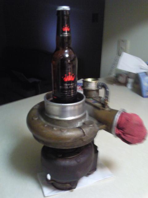

C'est un turbo d'un pick-up turbodiesel. Il est utiliser par beaucoup des Saabistes en Finlande et Suede pour faire beaucoup de force!! J'espere que je fasse vers 450PV apres toute est fini.

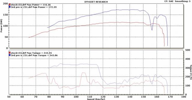

edit: question subsidiaire pour madcow: elle n'est pas un peu bizarre la courbe sur la fin? c'est normal?
Messages : 16600
Re: Mon petit project: 1997 900 Turbo
Message par vachfolle » mer. mars 25, 2009 12:58 pm
Difficile à dire sans le graphique des rpm, mais il y à clairement un trou (un sacré même).

Message par pinto » mer. mars 25, 2009 1:27 pm
et je pari que les raisons peuvent etre diverses et variées :)
Coupure de sécurité peut etre ce qui explique les dents de scie où le moulin a tenté de renvoyer la sauce après coupre,puis recoupure etc...

Je ne sais pas porquoi s'est passe - j'ai "dyno" le voiture trois fois la fin du chaque courbe est étrange comme ca..
Oui, je ne sais pas le 'Nm' de ma voiture parce que les hommes qui fait le dyno ne pouvaient jamais trouver le signal du RPM. Attends..je vais faire un graphique avec les donnees..

Voici, un courbe c'est quand la voiture n'avait pas le modification et l'autre c'est apres la systeme d'echappement et l'ECU.
C'est embêtant...
Aussi, ce n'est pas importante mais le dyno que j'ai utilise donne les résultats 7% moins que les autres en Kansas City.

Personnellement je n'ai pas assez de connaissances pour interpréter ce résultat. Je pense que d'autres personnes pourront repondre.
