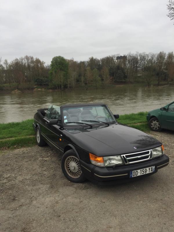

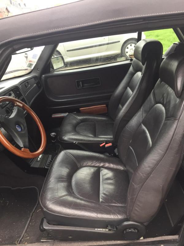

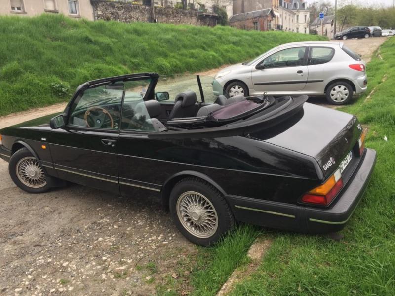

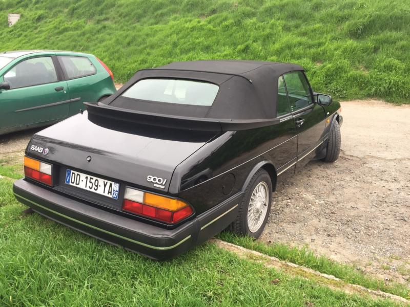

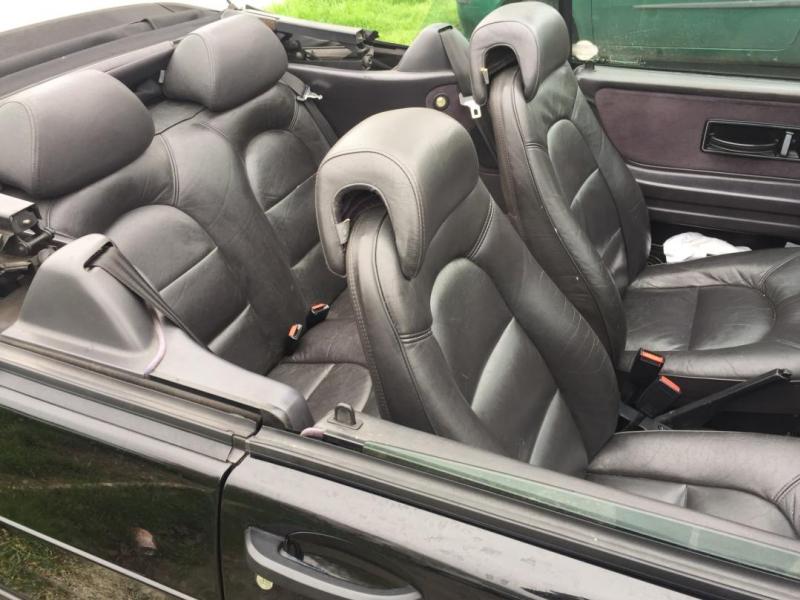

Bonjour
Je suis le nouveau propriétaire d'une Saab 900 i cabriolet de 1990.
De couleur noire et pointant 190 000 km au compteur. A priori toujours soigneusement entretenue chez Chassay à Tours puis chez d'autres garagistes depuis la disparition de la marque.
Plutôt en bon état esthétique mais je lui ai fait un gros nettoyage intérieur parce qu'après 30 ans les cuirs et la moquette avaient besoin d'être rafraîchis !!!
La capote a été changée il y a 4 ans et la voiture n'a que très peu roulé depuis.
Le pommeau de levier de vitesse en cuir est en train de rentre l'âme j'ai acheté son remplaçant mais je n'arrive pas à trouver comment défaire l'ancien. Je ne vois pas de vis ou quoi que ce soit. J'ai bien essayé de le tourner dans un sens ou dans l'autre mais rien n'y fait. Faut-il que j'y aille à la barbare ? Si quelqu'un a une info je suis preneur.
Merci à bientôt

Salut, elle est super belle cette cab' tout est sympa ! les jantes, le volant...
Pour le pommeau je n'ai pas de 900 et c'est surement différent des 9000 donc je ne peux pas aider là-dessus
Bonne route avec !

Beau cabriolet !
On se croisera peut-être un jour, je suis un tourangeau « expatrié » en Île de France qui revient très souvent dans la région d’Amboise...

Joli cabriolet
L'intérieur a l'air vraiment nickel
Tu peaufines les détails
Super
