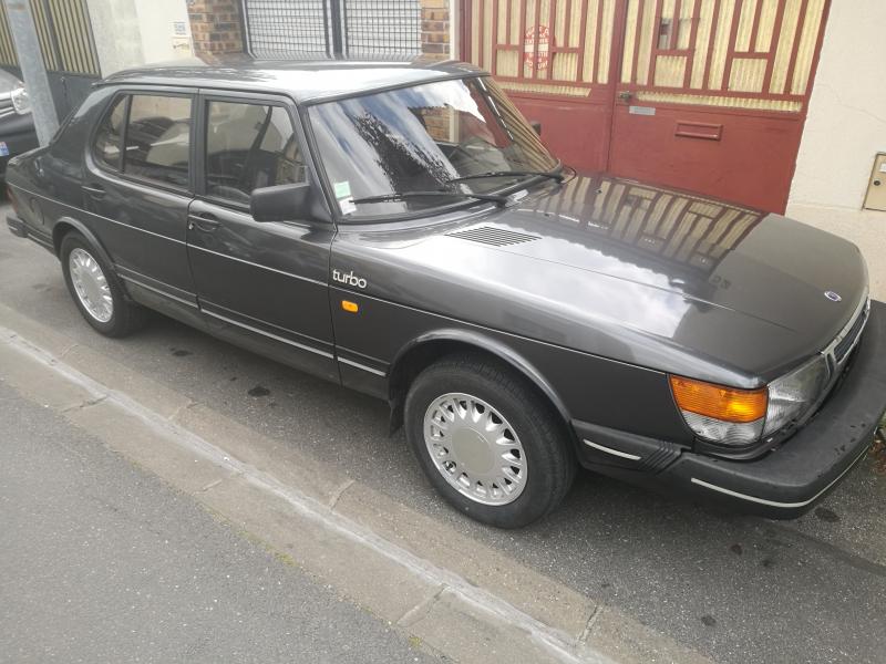

Depuis un moment je cherchais une 900 boitoto pour mes trajets réguliers dans le 93. C'est chose faite ! Il s'agit d'une belle T8 Sedan BVA de décembre 1985.
Elle est connue ici puisqu'elle a appartenu précédemment à Thom puis rachetée par le binôme Pit/Brosaab. Ils ont réalisés un gros boulot pour la remettre en route. J'en profite au passage pour saluer Brosaab et le remercier pour sa disponibilité.

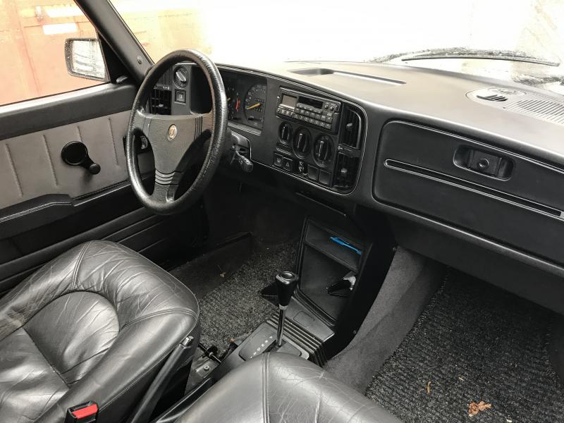

Aujourd'hui elle totalise 217 420 kms. Elle présente bien, la peinture est encore en bon état, les cuirs sont corrects, le ciel de toit quasi neuf et le tableau de bord présente seulement 2 micro fissures.
Par contre, elle manque de patate. Le turbo ne se déclenche pas, l'aiguille oscille dans la zone blanche sans rentrée dans la zone orange. J'ai l'impression de rouler dans une atmosphérique...
Les autres points à revoir :
⁃ Démarrage à chaud parfois difficile. 4 à 5 tours de clefs avant de démarrer
⁃ Le ralenti se situe vers 500-600 tours au démarrage. J'ai l'impression qu'elle va caler
⁃ Lave glace inopérant
⁃ Plaquettes avant à changer
⁃ Manque d'air froid dans l'habitacle
⁃ Odeur d'essence à l'arrière
⁃ Fuite au niveau du liquide de direction assistée
⁃ L'aiguille de température d'eau monte au 3/4 puis redescend au 2/3 après déclenchement du ventilateur
Place aux photos :

Bravo elle est superbe. Quelle ligne en 4 portes :)

elle présente très bien cette 900 (en tous cas en photos). J'aime bien aussi "l'option" vitres manuelles, cela doit être spécifique à la Sedan, car j'avais le même modèle (900 T8 BVA 1986) en coupé, et les vitres étaient électriques, mais les manivelles donnent un aspect plus ancien qui n'est pas pour me déplaire.
