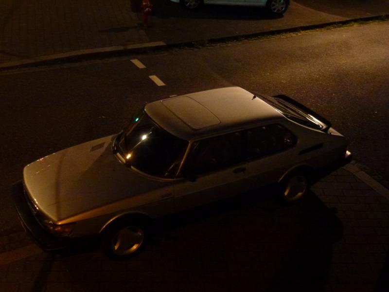

Voilà l'acquisition du jour :)
Bientôt la suite...

Wahou, une flat aero grise, quelle année, 84, 85, 86 ? Quelle couleur d'intérieur ?
Bref on veut plus de photos :)

Sympa ta flat nose!?
Une 175 ch kit aero de quelle année?

Belle belle! Photo de jour !!

C'est une T16 de 1984, intérieur cuir bordeaux qui demandera des soins!
Pour les photos de jour ben forcément faudra attendre demain :D

Mais il faut avouer que la photo de nuit gomme bien les petits défauts...
elle est loin d'être parfaite, il y a du boulot dans tous les domaines, cosmétique, mécanique, électrique etc...

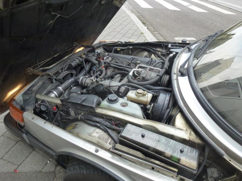

un petit jeu, voiture en basse pression, qui va trouver la panne qui fait gagner les chevaux manquants?
Oui je sais la baie moteur est dégueulasse, vais rafraichir ça demain je pense

On voit rien,arrette de prendre des photos depuis ta fenetre.
Connexion au boitier APC, qui apparemment se trouve sous la banquette arrière coté conducteur ou vanne trois voies qui déconne ou contacteur de stop (et encore pas sur pour cette année là) ou réglage de turbo par la tige de waste gate ou une masse quelque part ou .....
Bref les pistes peuvent être nombreuses, bon courage.

Tout ça sera a contrôler également, j'ai l'impression qu'il manque encore un peu de jus. Mais il y a une panne visible sur le photo qui provoque la mise en pression de base. Observez bien ;)
