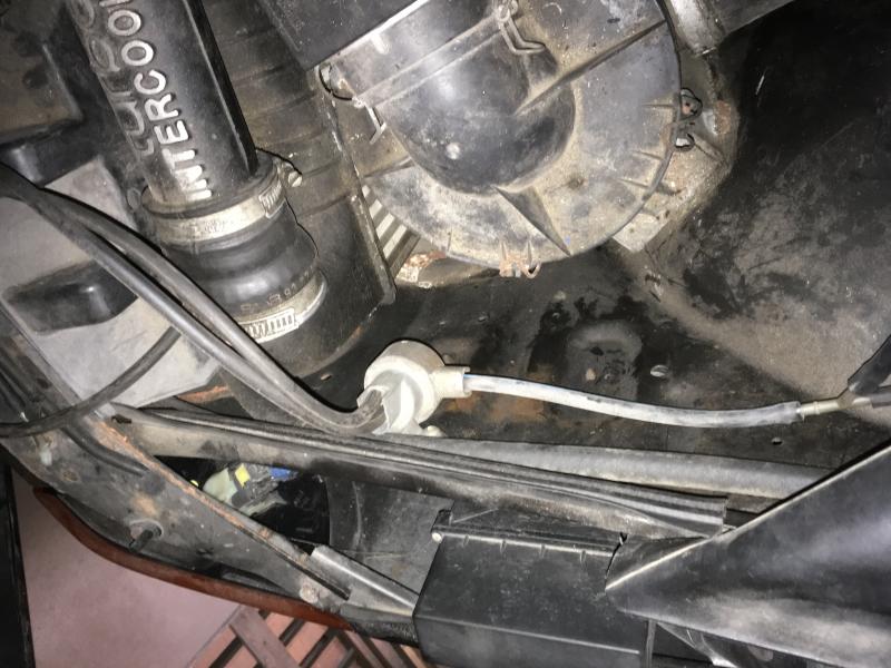

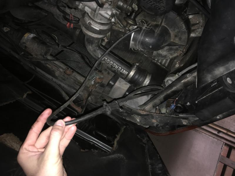

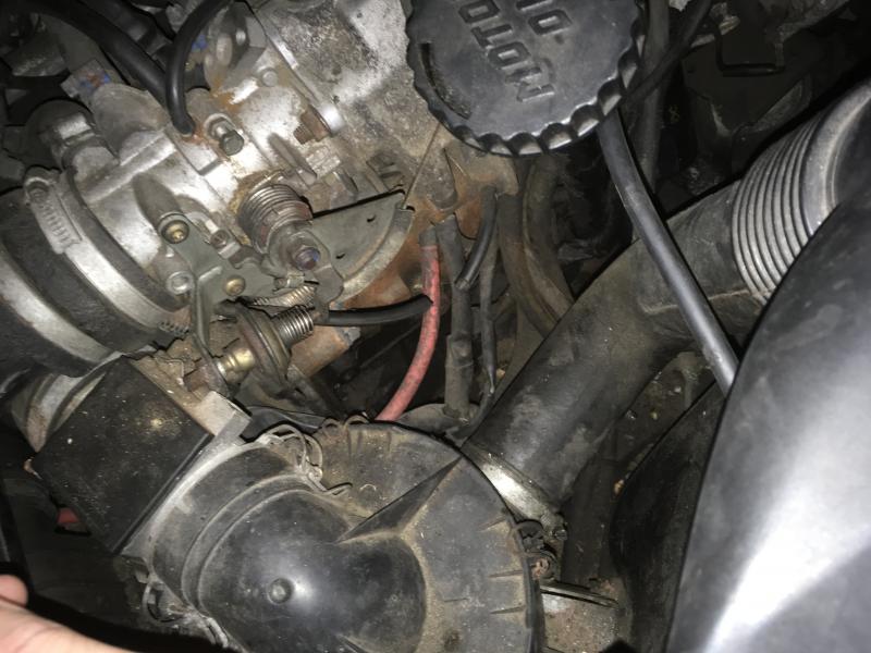

J'aurais quelques questions d'ailleurs en ce qui concerne mon circuit de dépression:
quelqu'un pourrait me dire ou me montrer en photos comment se relient sur sa saab ces conduites: (situé sur le coté conducteur dans le compartiment moteur)
elles se font face mais je ne suis pas certain qu'elle se relie directement, à voir.
ces deux tuyaux:
qui viennent de ce que je pense être une pompe à vide ou quelque chose comme ça (je ne sais pas trop):
et finalement si je pouvais avoir une photo du circuit de lave glace (placement des tuyaux partant de la pompe jusqu'aux gicleurs) car ce circuit a aussi été mangé par des martres....

les tuyau et la pièce de la dernière photo (une électrovanne) c'est pour le système EGR. tu peux tout supprimer (c'est même conseillé).
mais dans un premier temps il faut boucher les tuyaux qui vont au boitier papillon car ça te crée des prises d'air.
