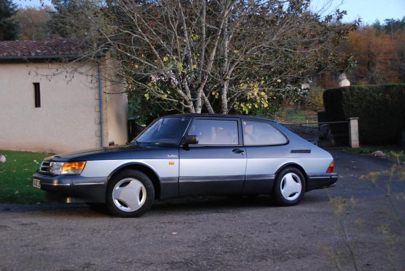

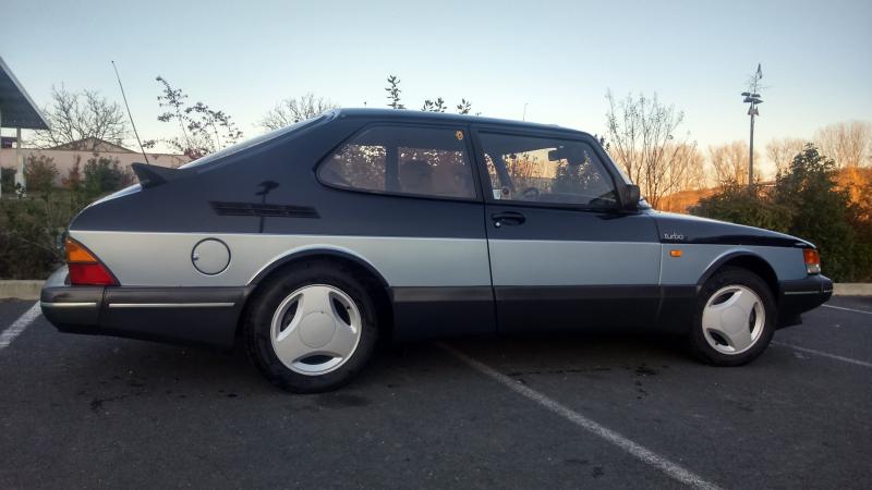

après quelques mois d'attente, ma T16 de 1989 est sortie de restauration.
J'en profite pour vous re-présenter cette 900 que j'ai depuis 1999 et que j'avais présenté ici il y a 10 ans .
A l'origine noire, cette peinture était motivée par l'envie d'effacer des traces de vandalisme par coups de clés.
Agée de 270 000kms, le temps du bichonnage était venu.
Alors voilà la série d'opérations effectuées :

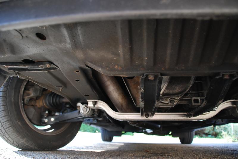

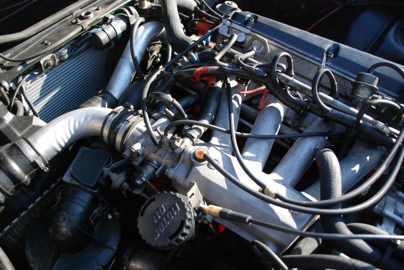

Moteur et boite séparés. Gros nettoyage de la baie moteur avec un traitement de la corrosion de surface. Verification du vilebrequin,coussinets neufs, démontage de la culasse, vérification des soupapes et guides. Chemises passées au honoir,et pistons décalaminés. Pompe à eau neuve, volant moteur avec roulement neuf. Nouvelle pompe à huile avec un nouveau joint torique et un nouveau joint spi. Vidange de boite, chaine de distri et les patins sont remontés , ainsi que les carter de volant moteur et le carter de distri. Radiateur neuf. Embrayage neuf.
Restauration d'un longeron et réparation de l'aile avant gauche qui avait été accroché dans un parking.

Tu crois pas si bien dire lorsque tu parles d'un rodage puisqu'elle est immobilisée depuis hier :( Un sale bruit pas encore identifié mais à priori soit un culbuteur, un poussoir ou au pire la chaine qui aurait sauté ... J'ai les boules.
Pour l'interieur rien de spéciale avec son interieur en velours beige d'origine. TDB a peine fendu. Le ciel de toit avait été refait en 2000.
Faut que je patiente 3 semaines avant que mon garagiste puisse se pencher sur son cas .

En fait il n'y a pas de culbuteurs sur ce moteur.
J'ai été surement un brin pessimiste en mettant en cause la chaine qui n' a pas pu sauter une dent.
Le tic tic tic qu'elle faisait au ralenti, était peut etre un poussoir en fin de vie. Mais le bruit ne s'amplifiant pas à l’accélération je l'ai mis sur le compte d'un injecteur.

Ca ressemblerait à un poussoir, ce tic tic tic.
J'ai changé les miens récemment mais il y en a un qui semble être défectueux vu qu'il s'est remis à cliquer très fort après un long trajet autoroutier (autant dire que le moteur était bien chaud). Comme ça, brusquement, alors que j'étais à l'arrêt dans mon garage.
C'est chiant, mais un Pulv' m'avait changé les 16 en 2 heures, ce n'est pas une énorme opération.
Il va bientôt devoir y repasser du coups...
