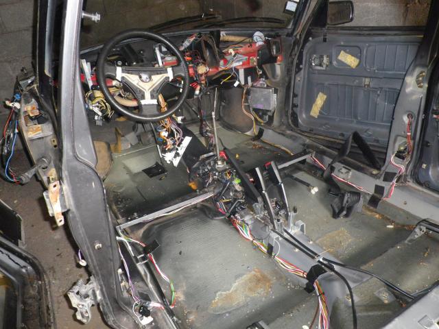

Message par elemonn » jeu. mai 08, 2014 6:02 pm

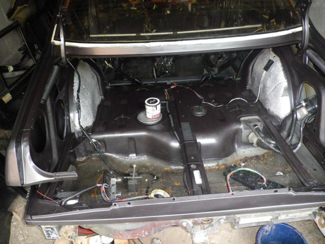

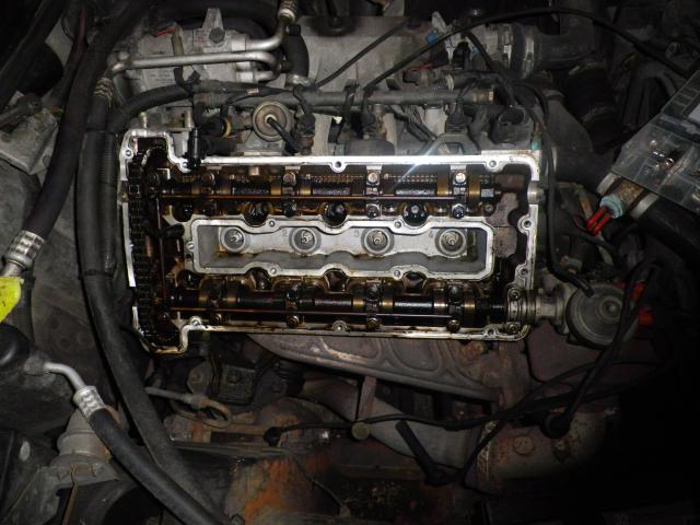

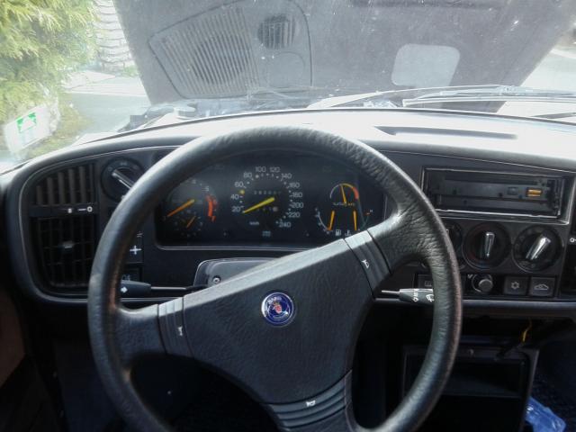

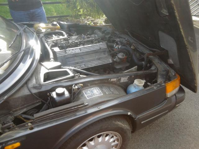

Un petit bonjour ici^^. Je vous envoie quelques photos du moteur (pas tourné depuis 2 ans) et de l'intérieur de a tutur. Il ne reste plus qu'à nettoyer tout ce qui était caché par la décoration intérieure (et il y en a du bordel... même retrouvé des mégots de cigarette dans les portières...) avant peinture antirouille dans tout l'intérieur carcasse.

Message par elemonn » dim. mai 11, 2014 11:47 pm

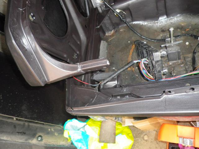

Un peu de nouvelles sur le forum comme promis : les premières photos de la peinture intérieure^^ mais il y a encore beaucoup de taff (rouille rrrrrrrrrrrhhhhhhhhhhhhhhhhh!!!)

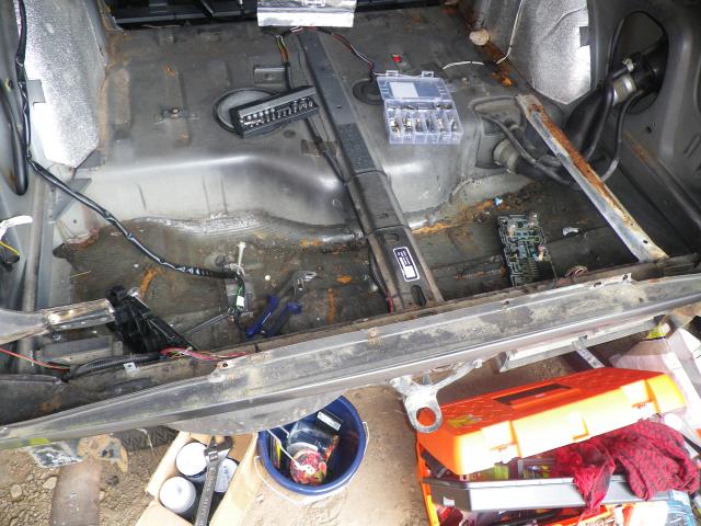

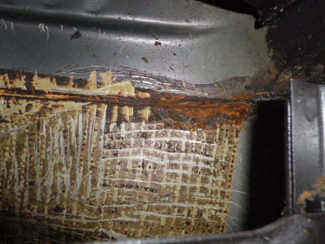

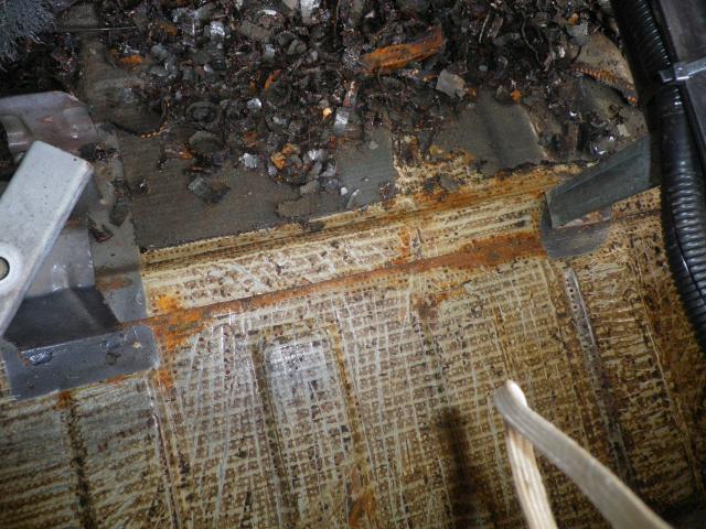

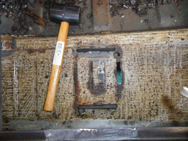

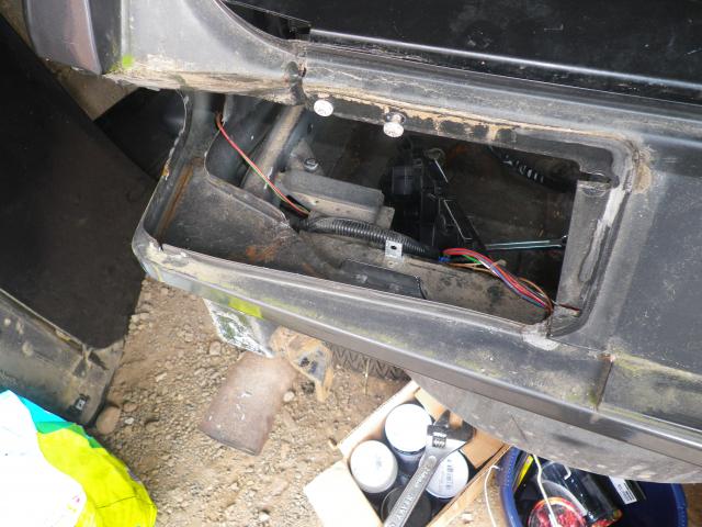

Et encore un peu de nouvelles, mais je crois que cela peut intéresser des gens possesseurs de 900 Classic. Après avoir hésité pas mal de temps si j'enlevais ou juste nettoyais le revêtement sol du compartiment de roue de secours, je l'ai retiré aujourd'hui et j'ai eu raison vue ce que j'ai trouvé caché :
La dernière est bien la plus grave, la soudure a rouillé et la rouille à fini par perforer la tôle au niveau de la zone affectée thermiquement. Pour réparer cela je pense faire un frettage résine epoxy + fibre de verre (int et ext) avec avant neutralisation de la rouille par attaque chimique. Normalement ça ne devrait pas laisser de trace visible et protéger ma pauvre petite de cette tumeur.
Mais du coup je vais virer tout le revêtement sol de la voiture et gros coup de traitement antirouille en espérant ne pas trouver d'autre tumeur. Surtout qu'au final c'était parfaitement invisible coincé entre ce revêtement de sol et l'épaisse couche de peinture en extérieur...
Encore beaucoup de boulot en vue^^
