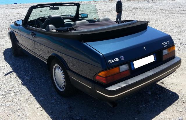

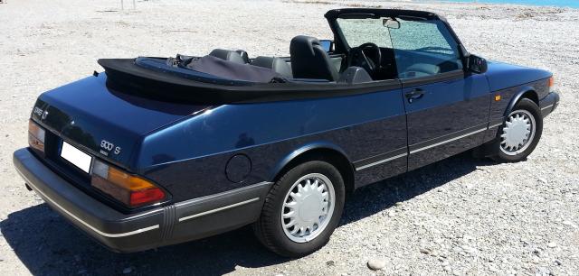

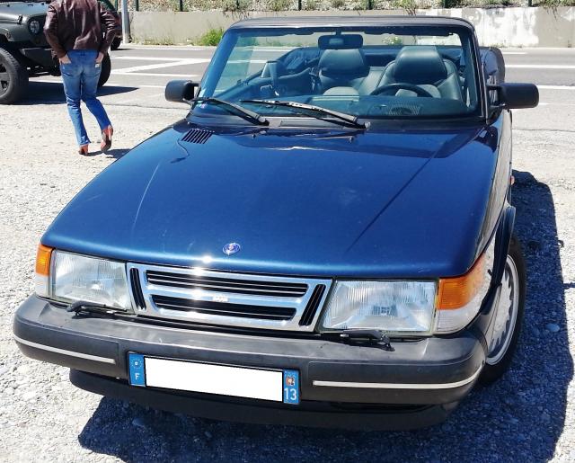

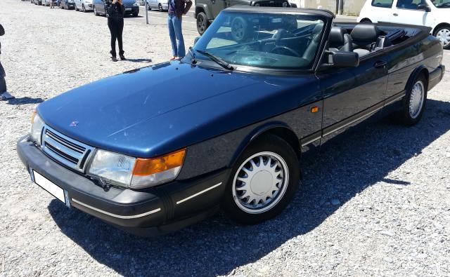

Voici les premières photos. A suivre d'ici quelques jours, des photos "sous le capot".

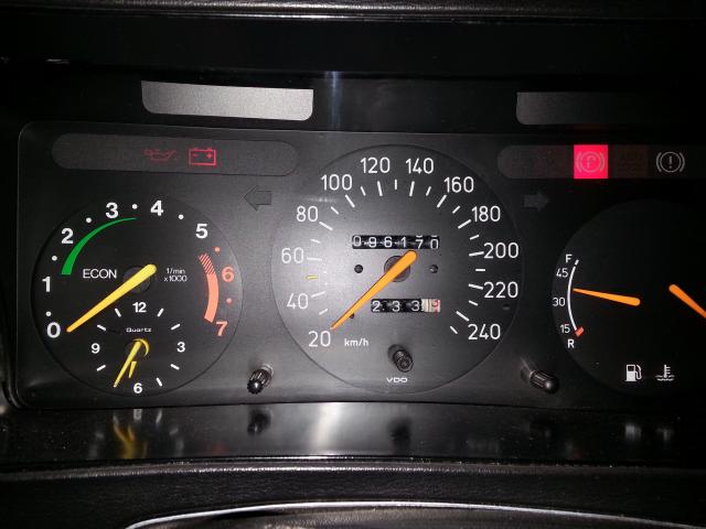

Bienvenue au SSC ! Magnifique cabrio, bravo ! Juste une remarque, le compte-tours a dû être remplacé. Il appartient à l'ancien design (jusqu'en 91), plus épais dans la typo. Tu devrais avoir un compte-tours en harmonie avec les deux autres cadrans, plus épuré dans le design. Mais ce n'est que le compte-tours, juste un détail ! Encore bravo à toi pour cette belle trouvaille. :love:
Je dirais plutôt que c'est tout le tdb qui a été changé en plus du mix, il me semble voir les témoins éteints (ancien modèle).

Ho une bleue ,elles ressortes en ce moment......bienvenu,et d'ac avec pupu modèle 93 ,tout le bloc compteur ne correspond pas au millésime.

Ok, en même temps, je me doutais bien que 96 000 Km c'était trop beau ! Il y a du y avoir un échange de compteur avec un modele d'occas d'un millésime plus ancien.
Si des témoins sont éteints ou allumés c'est peut-être parce que la photo à été prise alors que le moteur ne tournait pas, juste le contact était mis.
Messages : 11477
Re: Nouveau membre ! SAAB Cabriolet 900S - modele 1993
Message par pulverisator » mar. mai 28, 2013 11:19 am
Ancien: on voit les témoins même éteints.
"nouveau": on ne les voit que quand ils sont allumés.

C'est assez étrange en fait... à droite les témoins sont visibles comme sur les "vieux" design (et doc allumés en forme de carrés), à gauche les témoins sont invisibles, comme sur les "nouveaux" design, et les témoins signalés par le seul pictogramme. En gros, on a l'impression que le bloc compteur est un composé des deux périodes, aussi bien dans les cadrans que dans la représentation des témoins... à creuser !

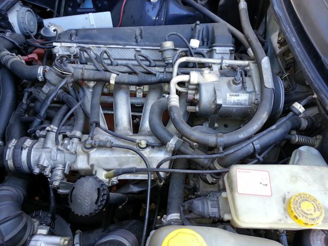

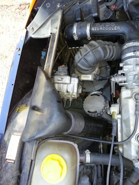

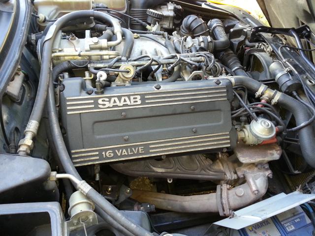

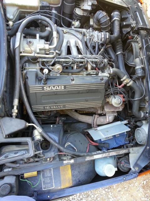

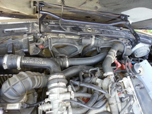

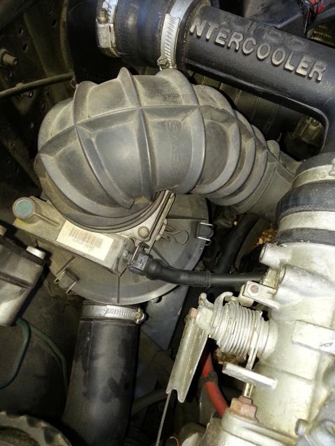

Voici quelques photos prises sous le capot. J'espère bénéficier de l'analyse et des remarques des illustres membres du forum !

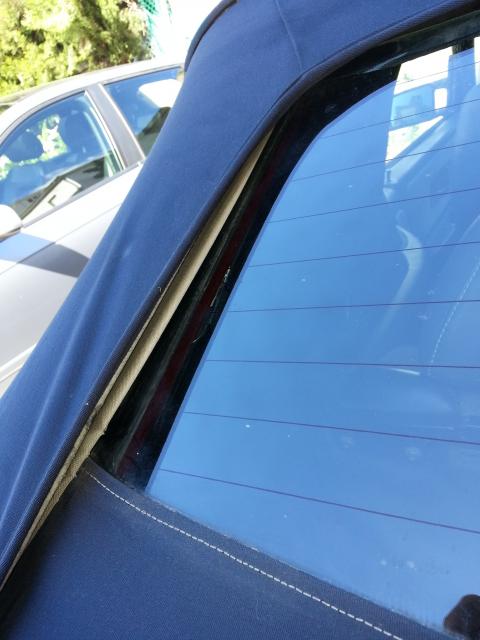

La capote a du être beige à une certaine époque :

Ah voui là tu as un Intercooler, c'est certain.
Plutôt une bonne chose, ça refroidit l'air brûlé par le moteur et augmente légèrement le rendement.

repare vite la capote bleue et passe la clim en 134 par un professionnel competent (joints huile et gaz)

Quelques certitudes: c'est bien une basse pression à la base, injection et débimètre Lucas; absence de boitier APC dans l'aile gauche.
Autre certitude, elle a bien un échangeur :) .
Monté avec des durites d'air correspondant à une T16 haute pression équipée en Bosch + Garret pour le turbo. Les plus anciennes.
Ca c'est pour le fun, parce que ça doit marcher quand même ;) .
