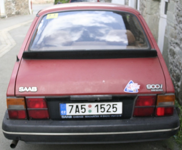

je suis propriétaire d'un modèle saab 900i 2.1-16 valvle
Je suis le troisième propriétaire
les premières années était en Suisse.
L'année 1999 est arrivé à la République tchèque et le propriétaire (saabista) a travaillé sur saab République tchèque
Des années dans la République tchèque a été vérifié et réparé par un saab garagista (non officiel)
spécifications selon la fiche technique sont
année de production 1990
VIN numéro d'identification du véhicule YS3AC55E0M7000986
type B212I3M02
numéro de série M004015
genre Liftback 5DV
volume systolique 2118 cm3
places 5
roues type disque
abs oui
km 209286 (mai 2012)
portes 5
colour rouge basic

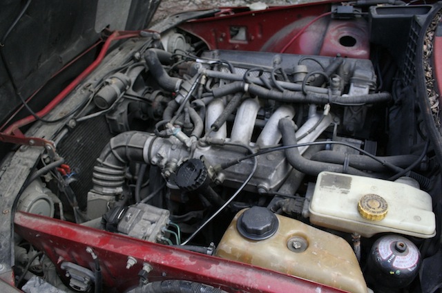

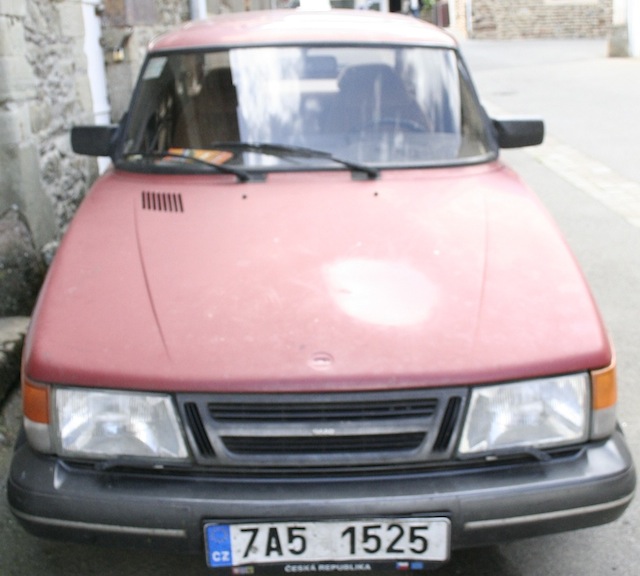

Bienvenu en France et sur notre forum. J'ai cru comprendre que tu étais attaché à cette auto atypique et plutôt rare dans cette configuration (5 portes et 2.1). Au vue des photos, elle mériterait un bon nettoyage, et donc un nouveau joint de culasse !
Pour les autres, je dois expliquer que qdech m'a contacté en pleine détresse ne sachant que faire : la réparer ou s'en séparer ?
Ce serait bien si quelqu'un pouvait aller voir la voiture pour confirmer le diagnostique (enfin, si 3 garages ont diagnostiqué un joint...) et surtout donner une "bonne adresse" pour la refaire.

Après quelques conseils de garagistes locale et surtout la grande aide d' Alan del SSC nous croyons que le problème que j'ai eu était le même que le toi. Nous avons change le vase d'expansion et le radiateur, apparemment tout va bien.

Elle na pas l'aire en mauvaise état sur les photos, le rouge c'est beau, mais quand la colleur est passer, ça ce vois ... :/

La prochaine tâche sera de polir la peinture à la main, puis changer le ciel de toit
Après avoir fait la réparation de ta voiture, tu ais fait quelques tests pour vérifier les dommages dus à la surchauffe????
Merci et bonne journée.
Francisco Quiroga
Pourquoi avoir changé la vase d'expansion ?
alan
Messages : 5961
Re: Saab 900 i16 de 1990
Message par alan » ven. juin 08, 2012 1:20 pm
Il était perçé en dessous, c'était l'origine de l'une des deux fuites ( l'autre le radiateur ).
Francisco a passé hier la 900 au test de pression, le JDC est ok !
