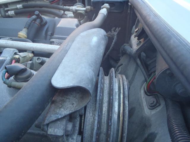

J'ai enlevé la courroie de clim qui est très bruyante car la poulie tendeur est à changer et il y a un blème coté clim .Image

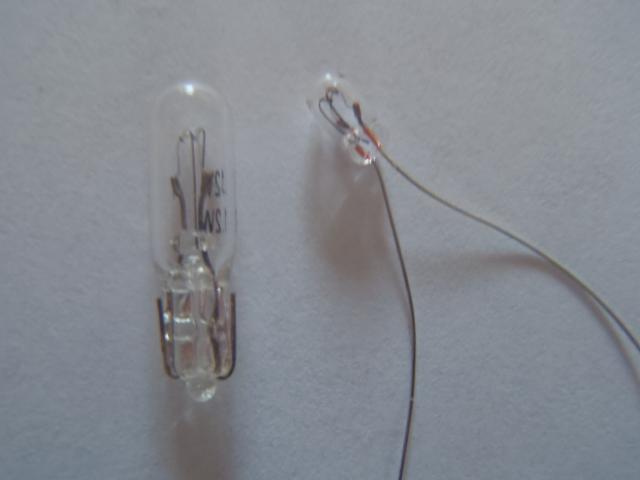

J'ai changé toutes les ampoules défectueuses des boutons " warning,chauffage,roof,lève-vitres" remplacés par ces lucioles de chez Conrad
0,40 pièce, on dèsoude puis on resoude c'est facile à faireImage

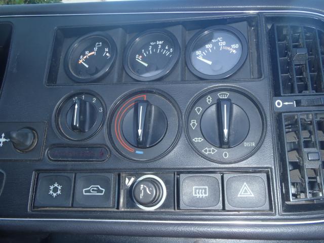

Tout ça en passant par les 3 manos , la façade est clipsée il suffit de tirer de dessus, le cablage derrière est assez long pour dégager le tout, c'est pareil
pour les autres boutons il y a toujours assez de longueur de cables .Image
