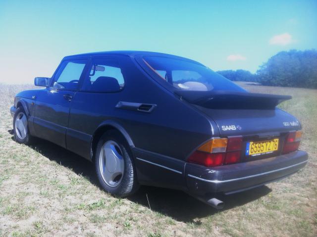

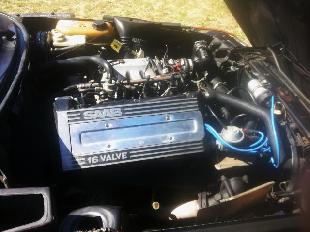

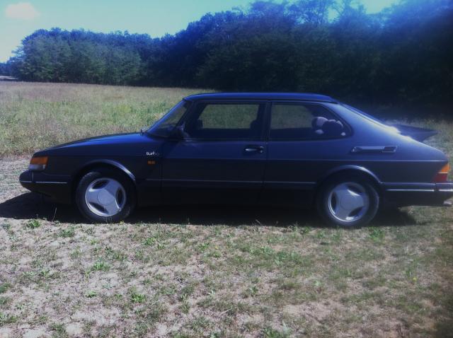

Message par 30CSI » mar. sept. 27, 2011 12:34 pm
voici les premieres images :
j'ai commencé à nettoyer le moteur et à faire le tour de l'auto
Fonctionnement :
- le regulateur de vitesse ( comodo 3 positions) ne fonctionne pas, pourtant un relai claque bien qd je l'actionne et la pompe à depression se met en marche alimentée en direct; sur le sujet, si un post existe qd au test du bouzin ça m'interesse :)
- le turbo ( changé ) monte bien en charge bien lors de la deconnection de la wastergate, sinon, j'atteind a moitié de la zone jaune
- au fait, au ralenti, l'aiguille du mano turbo doit se situer ou ?
- le piezzo detecteur de cliquetis actionne bien la vanne 3 voies qd je lui tape dessus
- j'ai remarqué que j'avais une durite ( diam 3mm ) deconnectée à l'intérieur qui traine par terre coté passager pour le moment, j'ai pas trouvé ou la connecter .
- au niveau fonctionnement donc, avec vanne 3 voies connectée, le turbo monte à moitié de la zone jaune, durite deconnectée, zone rouge atteinte.
- en fonctionnement stabilisé (filet de gaz stable à l'accelérateur) la voiture fonctionne par "à coups"
- surement un pb electrique car l'eclairage pas stable et la tension sur mano voltmetre varie, y a surement un régulateur fatigué sur l'alternateur ?
Carrosserie
- la peinture av qq rayures
- aireron discret "queue de baleine" : )
- air flow
- état global bon, mais qq traces de corrosion à voir
