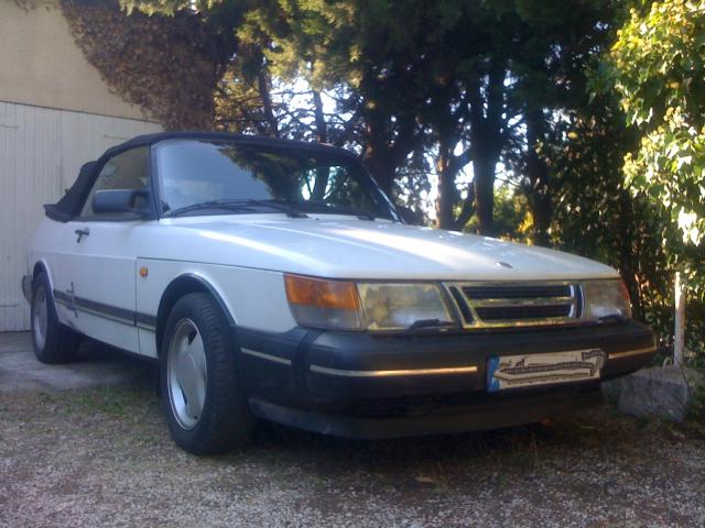

Salut par ici,
J'habite du côté d'Aix en Provence et je suis inscrit depuis pas mal d'années sur cet excellent forum, merci à tous pour ces mines d'informations...

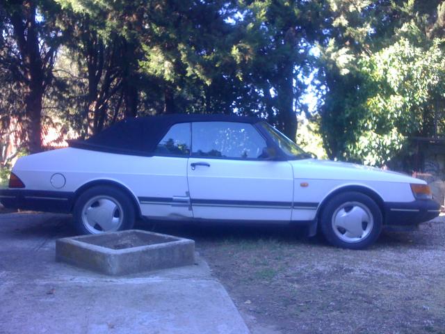

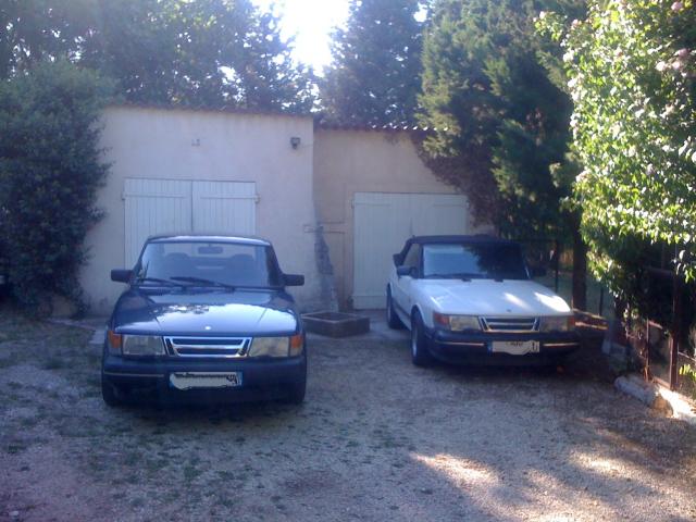

Après trois coupés dont deux I16 et une T8, je viens d'acheter un cabriolet.
Je suis tombé sur l'annonce par hasard, suis allé la voir, ai beaucoup réfléchi et j'ai craqué...
Retour de Fréjus sous le soleil, donc décapoté, un vrai plaisir, le Turbo qui pousse bien... Vraiment content de rouler enfin en cab. Petit salut amical de la part d'une 9-3 cab dès les premiers tours de roues, ça me rappelle l'ambiance motarde.
Place aux photos faites un peu à la va vite:
C'est donc une T16 de 1989, avec le cuir la clim. et le régulateur de vitesse. Elle a parcouru 167000 km.

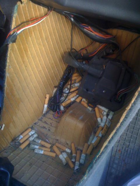

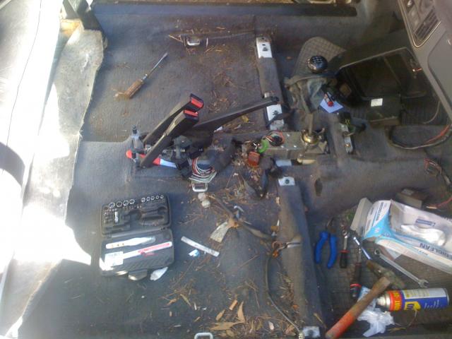

La capote est en excellent état. Mais la voiture nécessite un gros nettoyage et quelques travaux. Je l'ai donc très peu utilisé car je l'ai déjà pas mal démonté...
Petite odeur de cigarette localisée...
Au boulot donc:

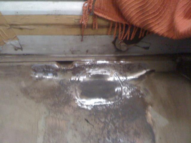

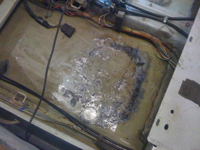

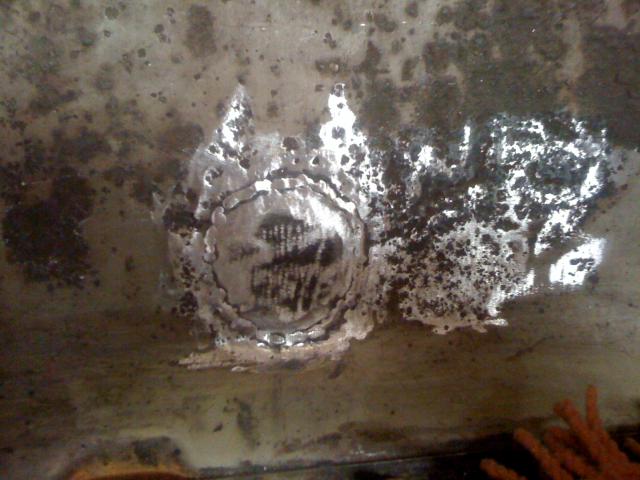

Et oh surprise, ça rouille les SAAB:
En réalité la corrosion et superficielle mais je vais devoir reprendre les 2 évacuations à l'arrière car la tôle a été croquée.

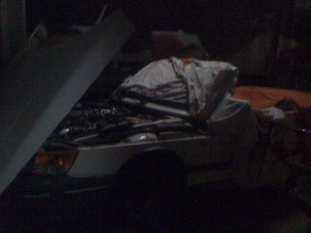

J'ai avancé aujourd'hui, ça a été salissant mais efficace puisque la crémaillère est par terre.
J'hésite entre remplacer les joints et les biellettes car elle avait un peu de jeu ou en prendre une chez "oscaro" "because promo"...
Côté carrosserie aussi, y a du neuf, les trous ont été rebouchés, merci mon Ami pour le coup de main :hello: :

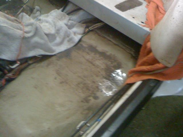

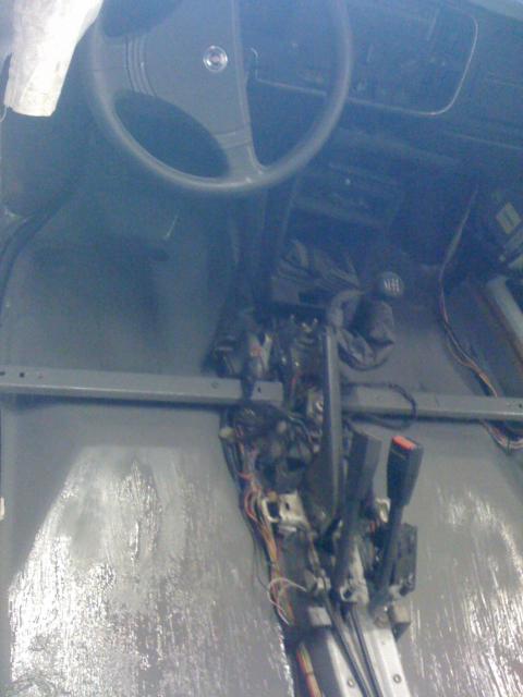

Au niveau du plancher, après soudure j'ai traité à l'acide:
puis 2 couches de Minium gris:
puis une couche de Blaxon et encore quelques plaques goudronnées:
J'ai aussi attaqué le décrassage des mécanismes de vitres, de la graisse avait été mise il y a quelques années et avait totalement séché ralentissant considérablement le mouvement... Du WD40 pour nettoyer et c'est reparti comme neuf... Je vous le conseille si vous ne voulez pas griller vos moteurs...
Prochaine étape remontage de l'acastillage intérieur...

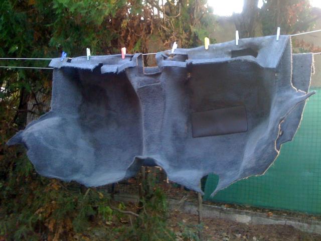

Moquette avant le passage du Dieu KARSHER:
Et après:

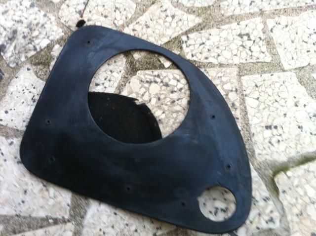

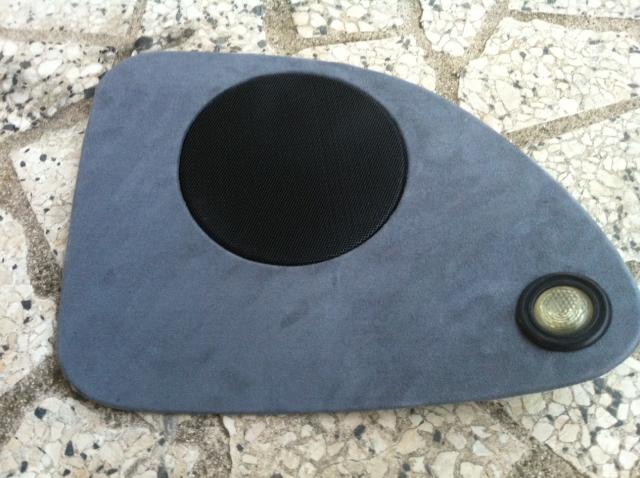

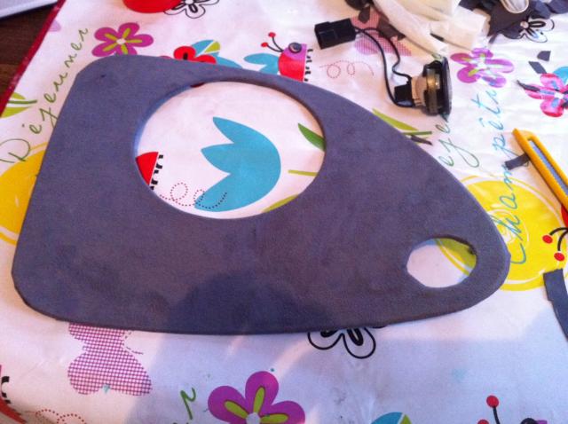

Aujourd'hui, j'ai refait les contre-portes qui en avaient bien besoin:
Nettoyage des supports acétone puis alcool:

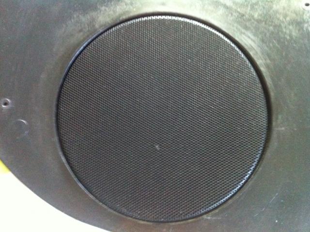

Peinture de la grille de HP qui avait quelques marques, Avant:
Après: (le moucheron est parti au séchage :lol: )
Encollage du support à l'aide d'une colle (en aéro-sol, oeuf corse!), puis pose du tissu (j'ai utilisé de la suède-ine, oeuf corse!!), puis découpe des passages du HP et de la lumière, enfin, encollage de l'autre face.
On obtient ça, j'espère que le gris que j'ai choisi ne fera pas trop clair...

Mais je ne connaissait pas le coup de la lumière à la place du tweaker.
C'est d'origine ou tu as installé ça toi-même ?
J'en sais rien, ça dépends peut être des millésimes, il me semblait que c'était de série sur les cab cette loupiote...

C'est as à la place des tweeters, c'est au niveau des places arrières, présent sur tous les cabs
