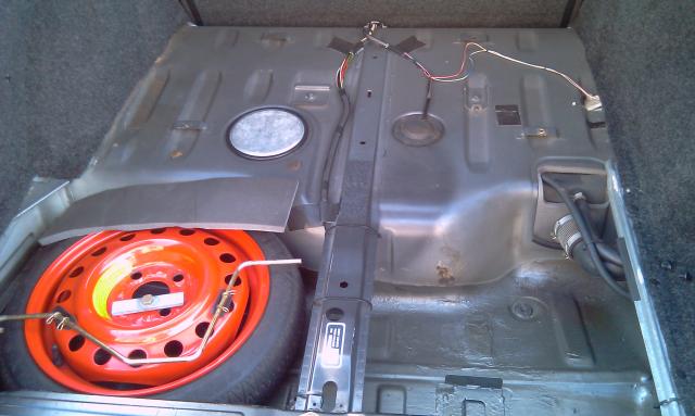

Du coup, j'ai démonté le fond du coffre ( dieu que c'est propre !! ) pour trouver la pompe à essence...
C'est bien sous le socle de gauche ? J'ai tapé...mais ca ne change rien. Je persiste sur le fait que je n'entends absolument pas la pompe à la mise sous contact.

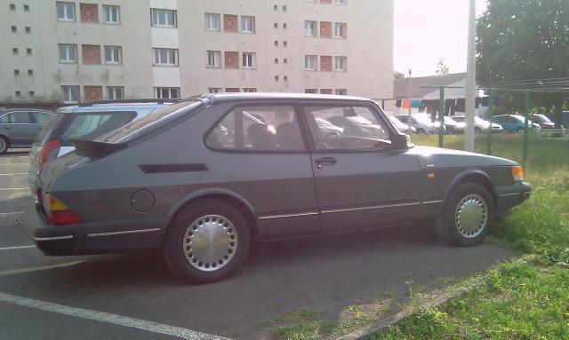

Tenez, la voila de plus près :

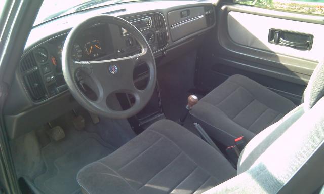

Et l'intérieur :

La pompe est sous le couvercle rond, qui se démonte facilement
Avec le fond de coffre démonté, tu devrais l'entendre ronronner

Voici quelques photos du jour, après un vrai lavage et la peinture des extensions de pare-chocs ( ma spécialité ! lol ) :
- hésitez pas à cliquer sur les photos, ca rendra mieux !!-
( j'aime beaucoup celle ci..)
Sympa non ?
