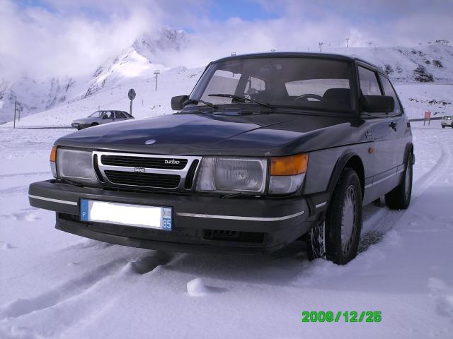

bonjour ok je vais verifier cela voici quelque photo de la béte

oups j avais oublié de valider mes tofs ! alors voici la voiture prèfèrée de ma femme !!!Image

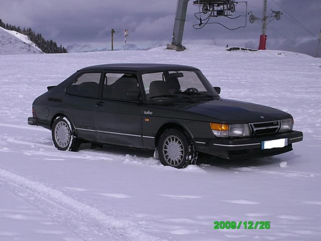

encore 1 autre ! et 1 autre ....
