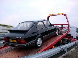

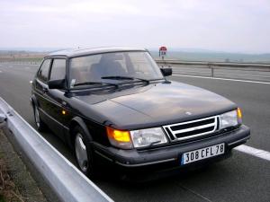

Jeudi 1° novembre, 15h30 :
nous quittons St-Rémy Les Cheuvreuses, faisons un peu de route puis prenons l'autoroute.
C'est moi qui conduit, je ne force pas. ( elle n'a roulé que quelques dizaines de kms ces deux dernières années).
Je crois que je n'ai pas dépassé 2500 trs.

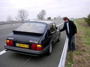

Après une bonne centaine de kms, à 100 km/h, la voiture n'accélère plus, ralentie même, tremble.

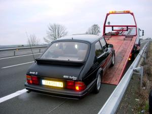

En 15 secondes, je m'arrête. On croyait que c'était un freins, un étrier ou quelque chose qui s'était bloqué.
Mais, non, après diagnostic le lendemain, il apparait que c'est la boîte.
Rbm performance nous propose un échange standard, boîte neuve : 2100 euros.
Je viens ici, appeler au secours.

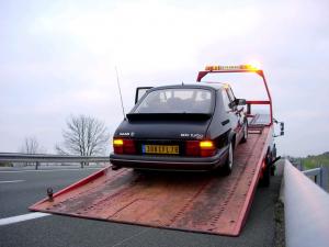

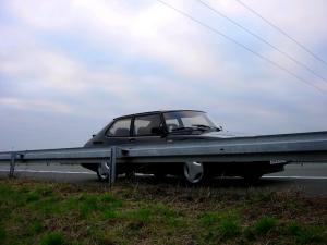

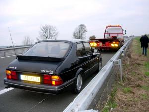

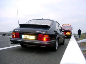

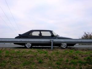

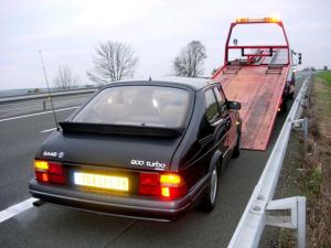

zebulon
Messages : 3507
Re: Nouveau saabiste : 900 T16 S 1990
Message par zebulon » jeu. nov. 08, 2007 1:14 pm
Salut et bienvenue @ toi ...
Voici tes photos ... les dernières n'apparaissent pas automatiquement ... c'est normal ...
Sinon pour le ciel de toit on a un expert dans le forum .. attends qu'il se magnifeste ... et pour le reste je ne peux pas t'aider.
