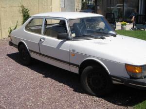

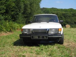

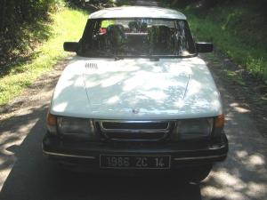

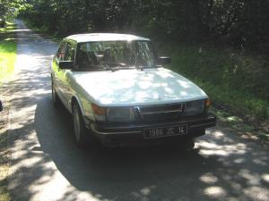

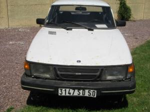

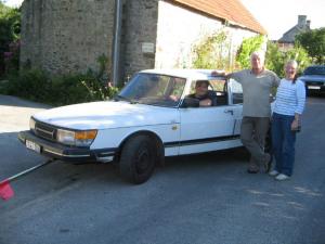

Tout a commencé début juillet 2006, un monsieur de la Manche (50) intervient sur le forum pour avoir des infos pour réparer sa 900 (Michel50), il hésitait entre la réparer ou la donner. En tout cas, il souhaitait qu'elle roule de nouveau. Aussitôt, je le contacte car je cherchais plus ou moins une 900 à réparer et il habitait à seulement 100 kms de chez moi (dans la même rue qu'un ami). Le 18/07/2006, rendez-vous avec lui, la voiture est stockée depuis 6 ans dans un petit garage en bois. 6 ans sans démarrer :( La voiture a 270.000 kms dont au moins 150.000 kms à faire tranquillement 100 kms matin et soir sur une 4 voies.

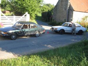

Sur ces 2 photos, Mr et Mme Crestey (donateurs très très gentils) et un ami au volant.

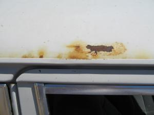

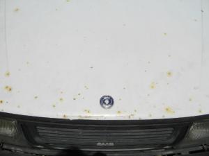

A première vue, la voiture est en état moyen, embrayage HS et démonté tout comme les étriers (un démonté car grippé, l'autre en place mais également grippé). Beaucoup de rouille sur la carosserie.
2 jours après retour à Caen et inspection plus sérieuse.
Finalement, beaucoup de travail mais pas du tout de rouille sous la voiture, dans les bas de portes et autres endroits habituels. La voiture est hyper saine et mérite donc une restauration. Je poussse un "ouf" de soulagement car quand je l'ai vue au début, c'était pas certain...

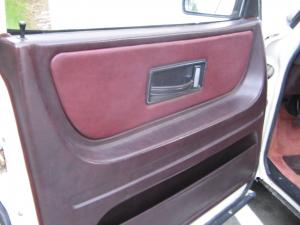

- installation d'un intérieur bordeaux en cuir récupéré sur mon épave, mais il a fallu faire refaire entièrement les sièges avants par un sellier. J'en profite pour faire habiller les contre-portes en cuir, comme ça la teinte est 100% identique aux sièges.

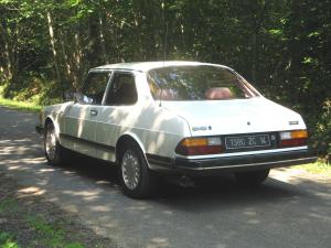

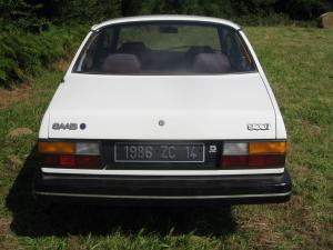

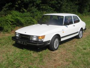

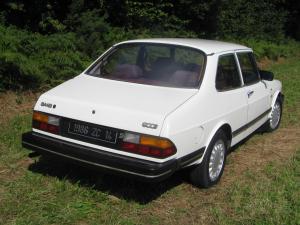

La voiture enfin terminée début 08/2007 :

Message par miocastor » lun. août 13, 2007 9:51 pm
comment dire, ca trou le c...
bravo
Myms
Messages : 1731
Re: 900 I8 2 portes *** 1986 ***
Message par Myms » lun. août 13, 2007 10:01 pm
MA-GNI-FIQUE :love:
Belle histoire, beau sauvetage et quel intérieur !!!! Elle est toute neuve :ange:
Je manque de mot donc je me tais et j'admire le travail :jap:
