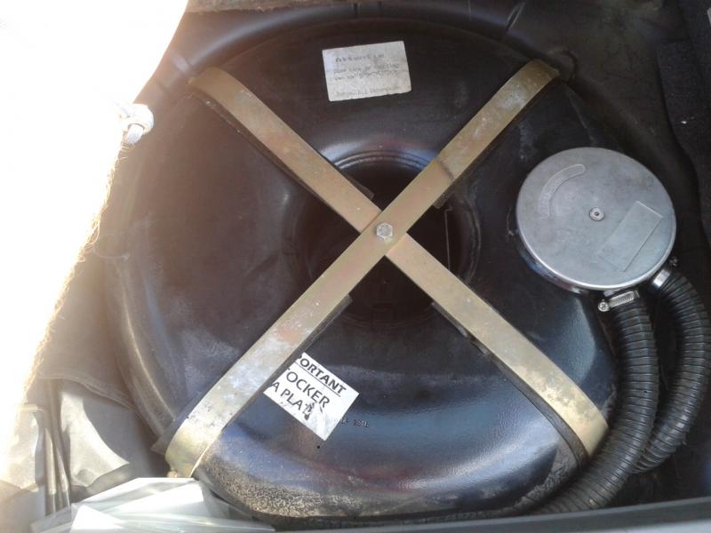

Sinon, je suis dans l'interrogation de mon montage GPL:
J'ai 0 info sur la marque et le type de montage....

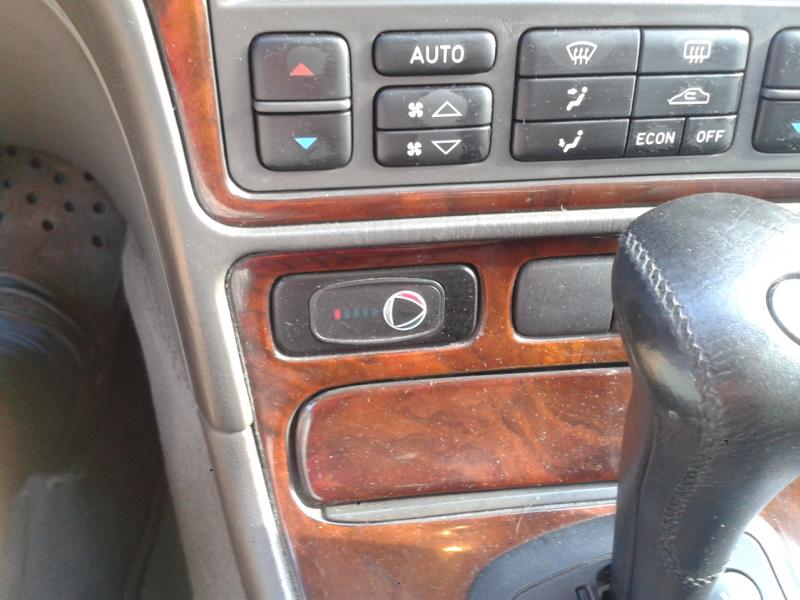

Par contre le commutateur semble bien intégré au TDB Saab:
Les 4 Leds vertes sont toujours allumées.... elles n'indiquent pas le niveau de gaz??? Si quelqu'un peu me renseigner...
En tout cas, j'ai fait mon premier plein.... Bon, c'est pas compliqué, mais mieux vaut ne pas avoir peur du gaz quand même!!!

salut apparemment c'est le montage gpl origine de l'époque , j'ai eu le même sur une
flokawa
Messages : 1069
Inscription : ven. janv. 26, 2007 1:00 am
Re: Saab 9.5 estate 2.0T de 2001
Message par flokawa » mer. mars 29, 2017 9:06 am
A OK, ça expliquerait que le régulateur fonctionne avec le mode GPL. En tout cas la capacité du réservoir est bonne (+ de 50 L, c'est bien).
Messages : 15919
Message par fil63 » mer. mars 29, 2017 9:10 am
c'est le plus simple comme gpl , l'avantage c'est qu'il ne coute pas cher en entretien et réparations éventuel , par contre je te conseil d'installer un flasch lub , celle que j'avais avec ce système avait une soupape en l'aire
Messages : 35076
Message par milou_info » mer. mars 29, 2017 10:30 am
C'est du Vialle, monté par le réseau à l'import. Ca marche plutôt bien.
ps : pas de flashlub sur la mienne, rien à noter depuis 350 000 km...
Messages : 15919
Message par fil63 » mer. mars 29, 2017 10:41 am
ah Romain ça fait plaisir de te revoir , tu te rappelles celle que j'avais acheté avec la soupape en l'aire , 240000km et la deuxième avec le vialle une soupape et plus tard une culasse et flokawa je pense que ce n'est pas du vialle mais le gpl qui était monté avant avec le vapo sous le capot , du gazeux

Par contre qu elle est la grosse différence physique pour certifier qu il s agit bien d un montage gazeux ou liquide? Que je sois sûr!
Le vendeur a changé la pompe m a t il dit par un modèle sans entretien hyper fiable.....Bon, j ai pas retrouvé la facture....
Sinon, l espace est un vrai plus! Manque un peu de rangements à l avant quand même...
Messages : 15919
Message par fil63 » mer. mars 29, 2017 11:46 pm
fais voir le compartiment moteur et on te dira , mais au vu de la jauge c'est le gazeux mais si il a changé la pompe c'est du vialle , liquide donc

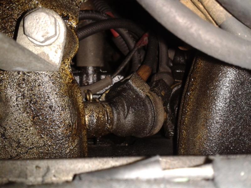

Bon, je suis allé chercher la réponse:
j'ai un module VIALLE Gentec qui ressemble à ça:
et des injecteurs:
C'est un peu gras autour du boitier papillon.....
Messages : 15919
Message par fil63 » jeu. mars 30, 2017 6:16 am
donc c'est du vialle , et ce qui tombe en rade c'est la pompe qui coute un bras donc si elle a été changé c'est tant mieux
