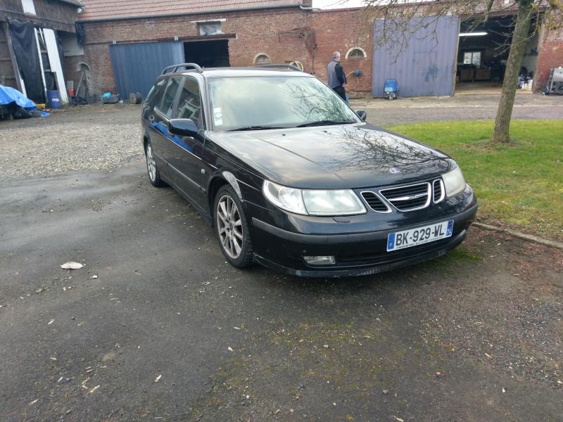

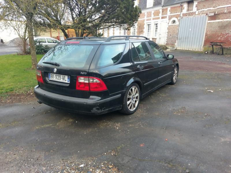

Voici la future receveuse d'organes :
Alors oui celle ci à un couvre tonneau, mais à part ça c'est également un millésime 2002 avec une BVM

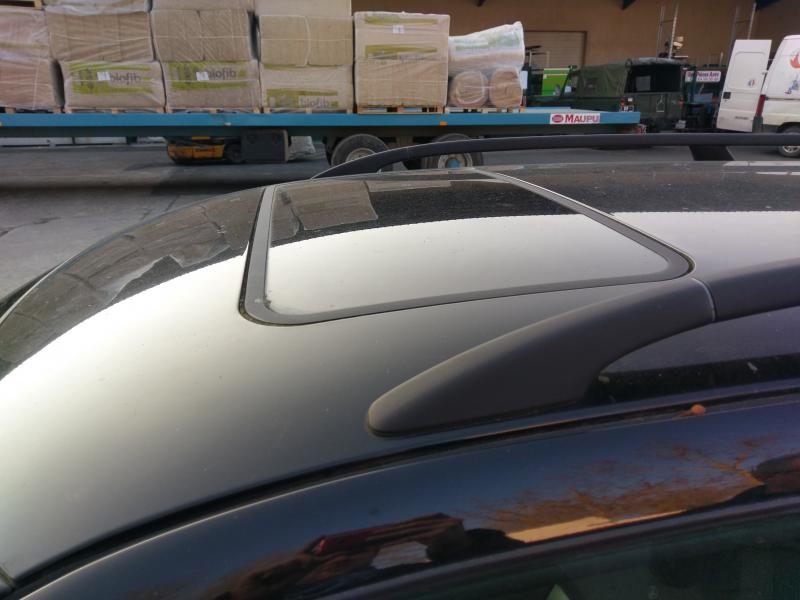

Avec le toit ouvrant
Et sans je GPS de montage barbare qui laisse un joli trou quand on le retire
Par contre une prise qui ressemble à un jack à coté de la prise 12 V, plus le fait que je n'ai pas de retour du calculateur de chargeur CD en passant la valise
Le point sensible, le B235R qui claque à outrance et qui semble être victime d'une crépine qui à ruiné les coussinets

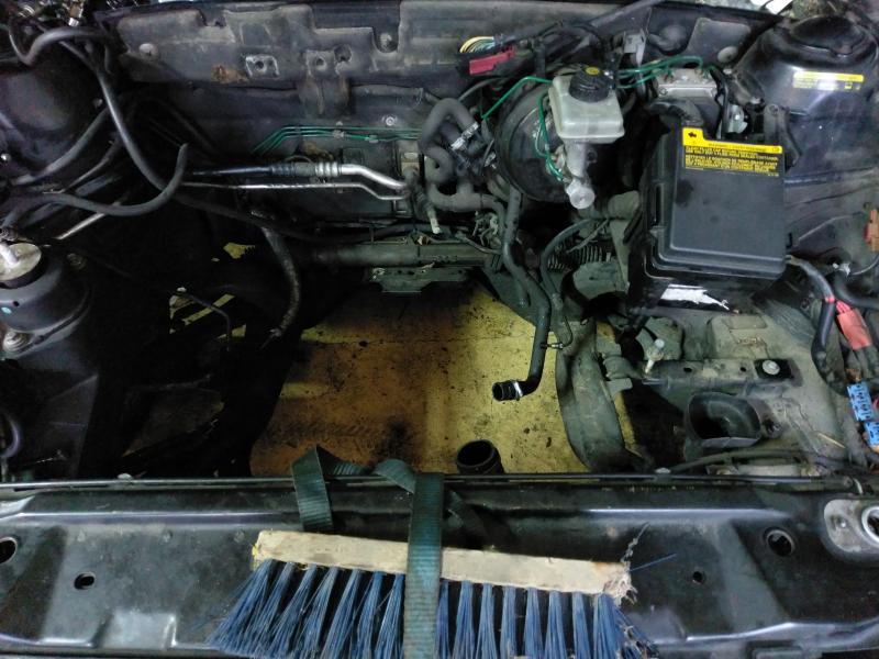

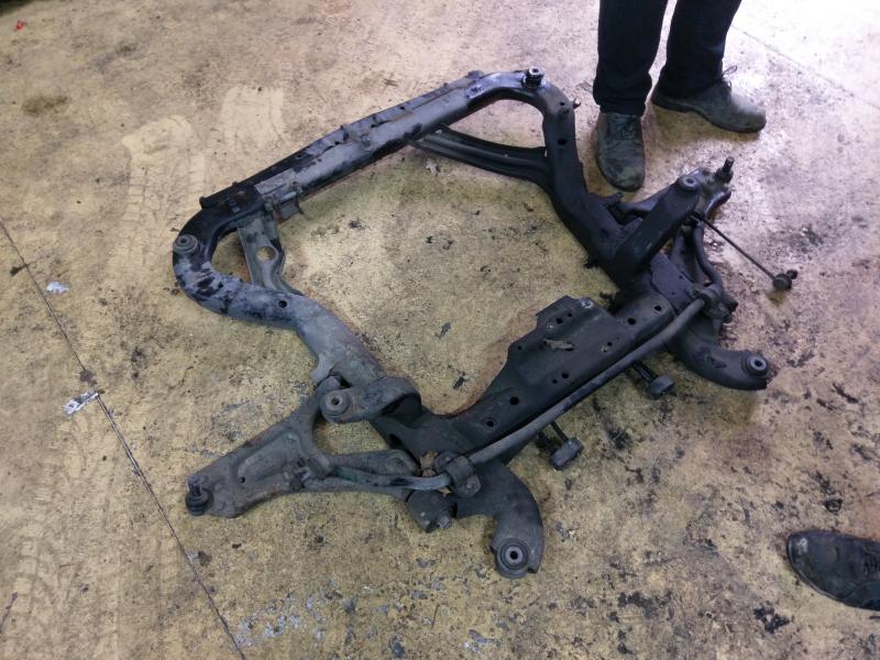

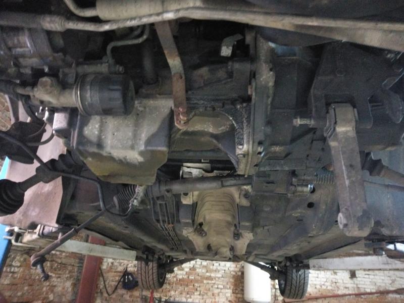

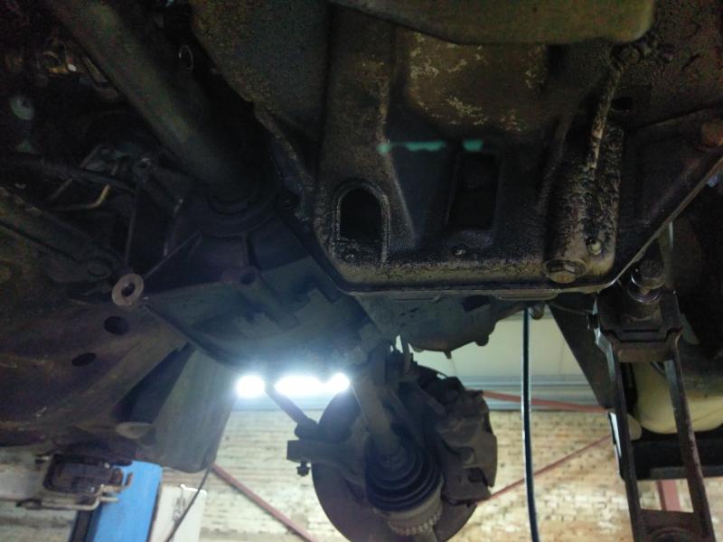

Allez on commence les travaux !
Et quoi de mieux que de démonter le train avant pour commencer :D
Belles chaussures n'est ce pas ?
Le berceau est très sain, bien qu'un peu gras et sale, il n'y a pas de rouille. Par contre les tampons sont un peu fatigués et les barres stabilisatrices en très mauvais état, j'aimerai bien trouver une boite qui en vend des renforcés
Les tripes à l'air ! Le tout est quand même un peu gras, les joints n'ont sans doute pas apprécié les 8 mois d'immobilisation en extérieur. A ça il y avait aussi un niveau d'huile moteur bien trop élevé. Le bloc est un peu rouillé en surface, s'il est sauvable je lui ferai une peinture
Il semble aussi que le tout à déjà été démonté, des vis qui ne sont pas d'origine et certains clips et pièces d'assemblage cassés ou réparées
On peux voir le carter percé, signe qu'il a sans doute déjà été démonté. j'ai hâte de voir l'état de la crépine
J'ai aussi vidé la boite pour laquelle il faudra que je retrouve la bonne huile, mais celle qui est sortie était bien pleine de limaille...

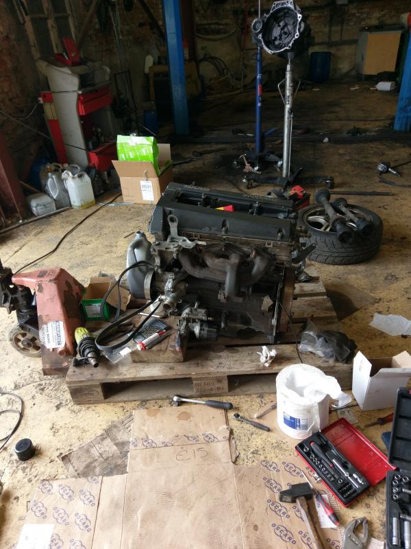

Le début des choses drôles
Quelques noms d'oiseaux exotiques plus tard le voici dehors !
Grosse frayeur quand le contacteur de marche arrière était toujours branché j'ai cru que le faisceau allait s'arracher

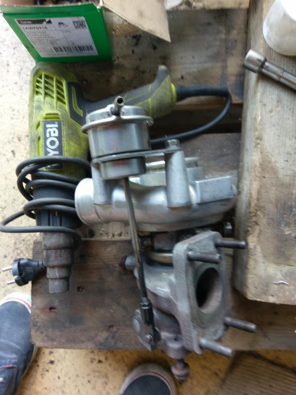

J'en ai aussi profité pour démonter le turbo
Mais comme un boulet j'ai oublié les photos :pfff:
Malheureusement il à du jeu et serai bon pour une réparation, mais ce qui me gène le plus c'est que les ailettes d'admission sont un peu endommagées sur les pointes
Je voudrai bien vous demander votre avis mais sans photos ça va être compliqué, je vais essayer d'en mettre une rapidement !

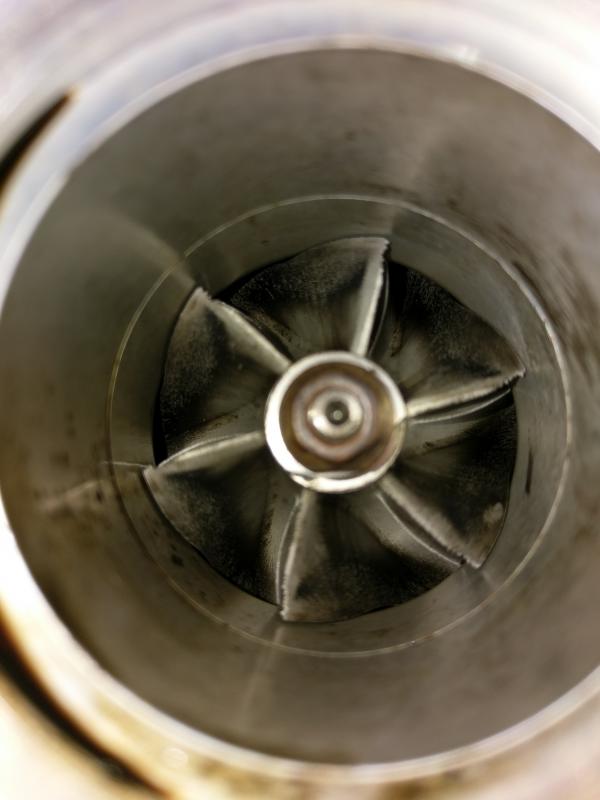

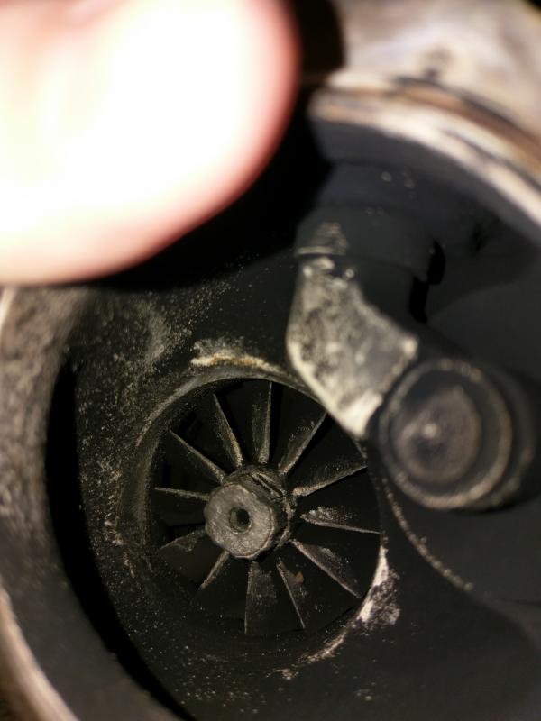

Voici les tant attendues photos, navré pour le délai je viens d'avoir deux semaines bien tendues :pt1cable:
Voici le turbo, côté échappement c'est pas trop mauvais et sur la turbine ce ne sont que des dépotsImage
Côté admission ça se gâte, du jeu et quelques dégâts
Est-ce pour autant sauvable ? Je ne sais pas, les parois n'ont rien mais les ailettes sont bouffées, je ne sais pas si l'état est suffisamment bon pour le refaire

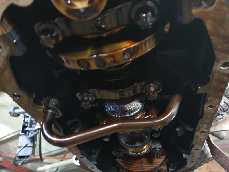

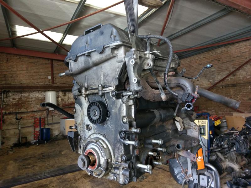

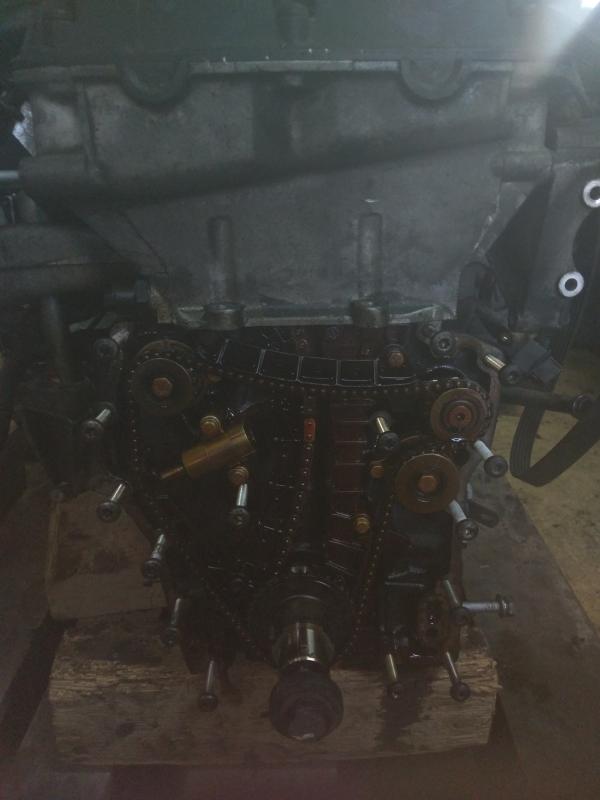

Il y a deux semaines j'ai aussi continué à démonter, cette fois ci en hauteur, je voulais voir un peu l'état du moteur

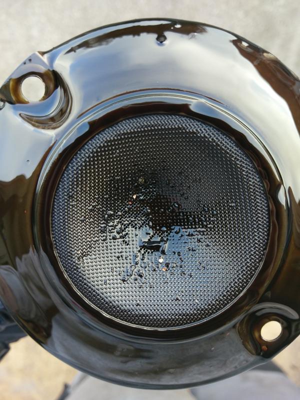

Démontage du carter, et là...
C'est pas très beau, on voit clairement que ça a surchauffé, et les parois sont recouvertes de dépôts d'huile carbonisée. On a l'impression que la distribution à été dorée

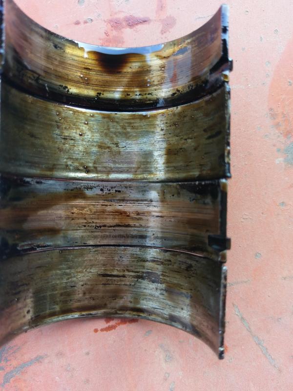

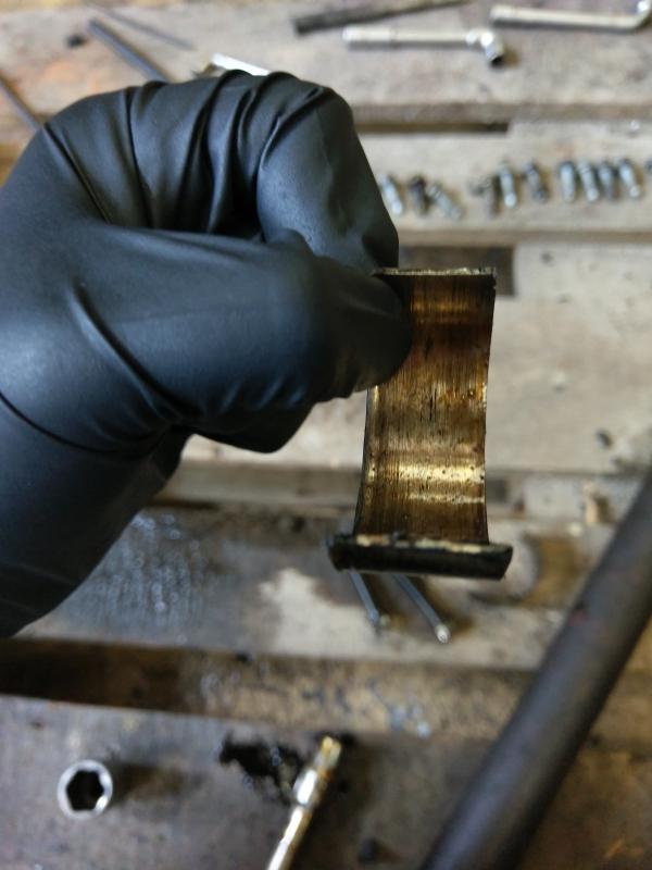

Pour pousser un peu plus loin, j'ai vérifié le jeu aux bielles...
Serrage sur le cylindre deux et entre 5 et 10 mm de jeu axial sur le cylindre 3
Je vous laisse admirer la face des coussinets du cylindre 3
Et avec ceux du cylindre 2 (n°1 et 3 en partant du haut)
Grosse Grosse GROSSE usure, le défaut de lubrification est clair.
Les coussinets ont tellement reçu que les ergots du cylindre 3 ont été lamines et les coussinets ont tournés entre le vilo et le pied de bielle. le pied de bielle est aussi marqué
Ceux du cylindre 2 sont déformés avec un cintrage plus important
Au fond du carter de la limaille, j'avais l'impression de prospecter au Klondike avec la crépine en guise de pan
Bref ça ne sent pas vraiment bon pour ce moteur, mais j'ai un système de levage du moteur performant :D

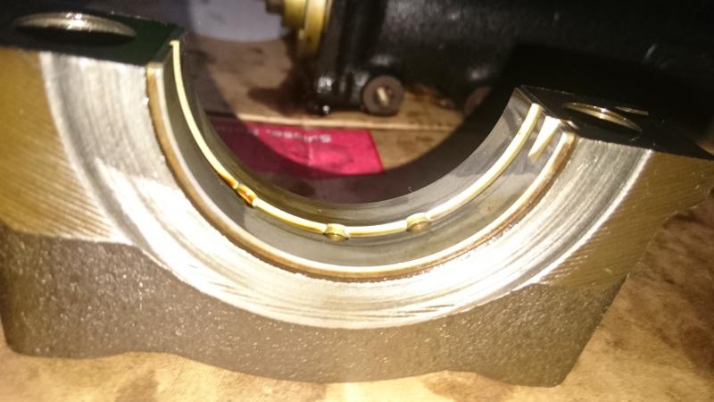

Bah j'espère que tu pourra sauver le bas moteur, moi j'avais eu moins de chance, les demi lune de calage du vilo avait tourné, voilà le résultat:
Donc le bloc, le chapeau de vilo et le vilo fraisé.... bloc mort dans mon cas :D
http://images.mesdiscussions.net/s [...] 8/0122.jpg

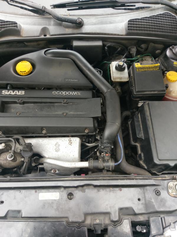

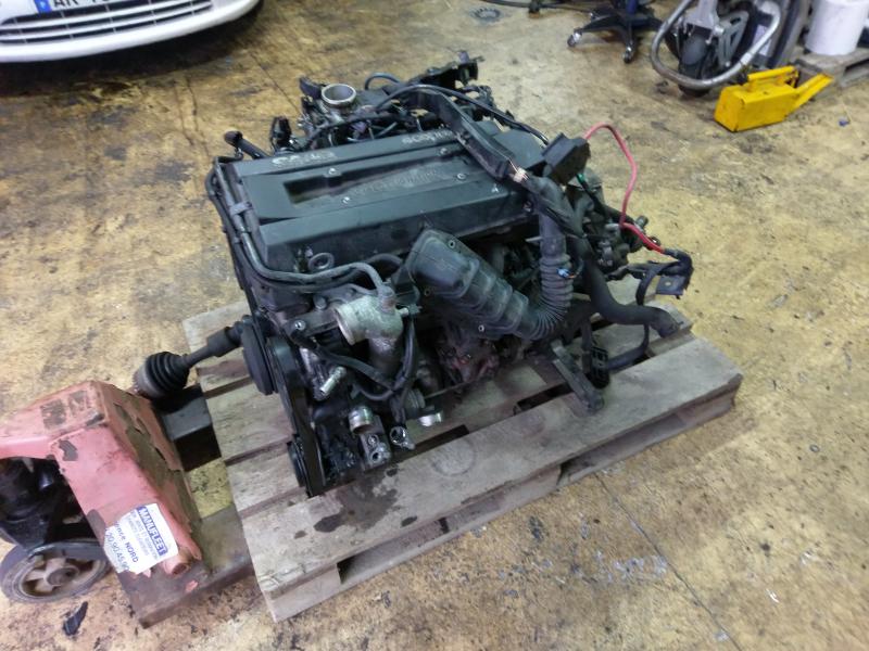

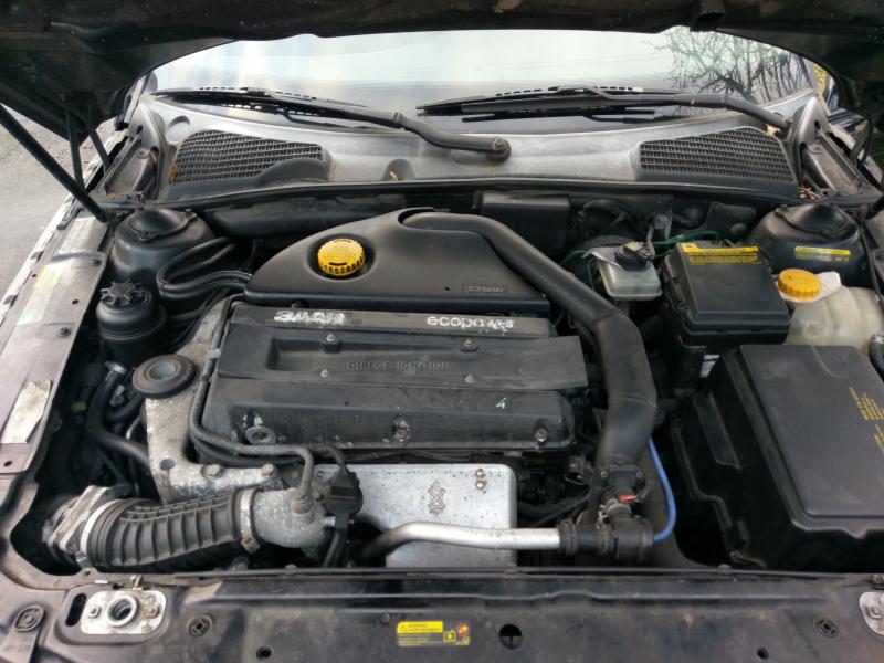

J'ai profité de mes vacances pour avancer aux max sur la 9.5, histoire d'avoir quelque chose de plus viable qu'un Citroën C15 :lol:
Du coup gros boulot pendant 4 jours a remonter, vérifier, jurer, démonter pour remonter ...
Montage d'un nouvel embrayage et surtout du gros escargot qui a fait une petite cure en Auvergne pour se refaire une santé
Lundi :
Jeudi :
Amorçage des circuits, branchements et ... CA MARCHE !! :wahoo:

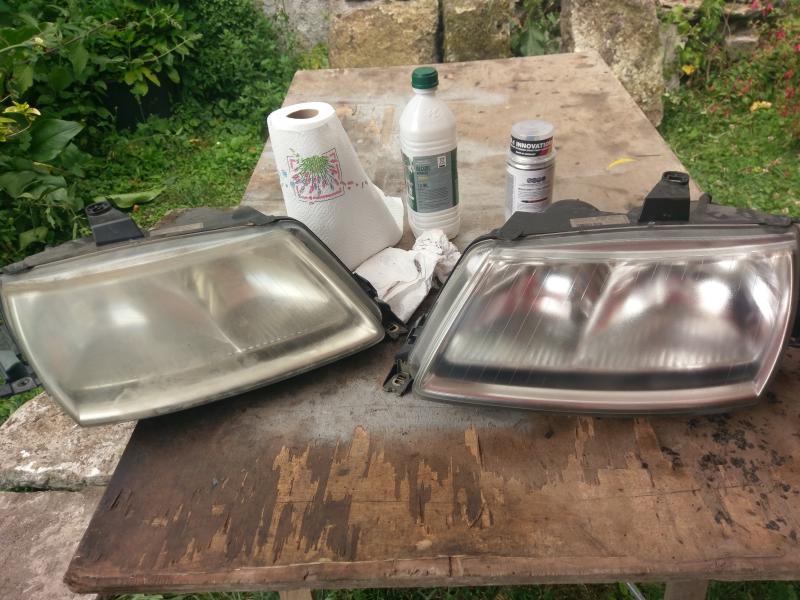

On en profite pour faire une petite beauté aux feux

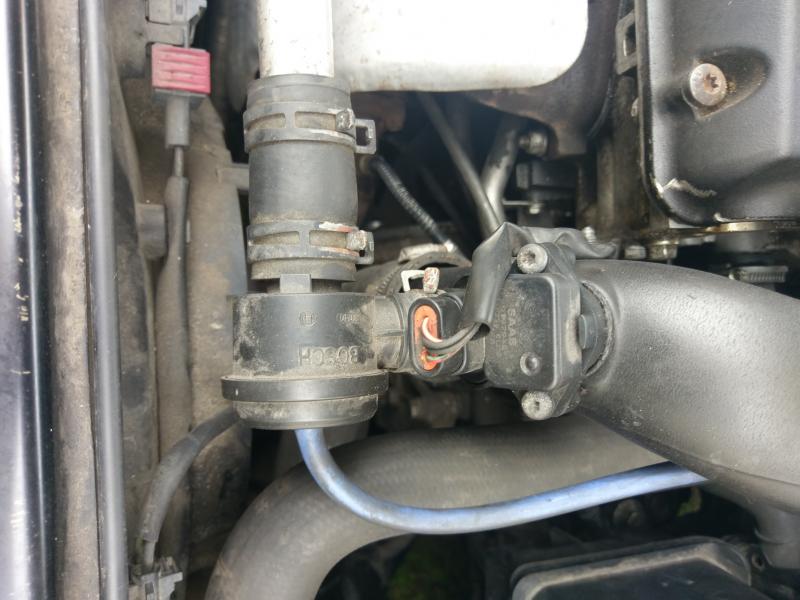

Le problème important, c'est qu'elle fume aux changements de rapport, un beau champignon bleu au lâcher des gaz après une reprise dans les bas régimes, surtout sur un 50-90 en 4eme
D'autant plus qu'elle m'a sorti un défaut P1110 Dump Valve.
Pensant qu'il s'agissait de la soupape, je l'ai échangée avec celle de la berline qui miraculeusement, n'a pas été détruite dans l'accident
Sauf qu'elle me le fait toujours...
Avant de changer le bloc sur le pare feu ou la vanne APC, je vais déjà regarder si je ne me suis pas planté dans les branchements des durites de dépression ou de reniflard sur le collecteur, ce qui pourrait expliquer la fumée d'huile aux changements de vitesses.
Es-ce que le reniflard ''amélioré'' que j'ai monté pourrait être en cause ?
Allez, à l'année Prochaine :lol:

Salut , ah quand même mais bizarre cette fumée bleue un turbo peut faire ça , vérifie quand même on sait jamais

Bon bah j'ai bien fait de vérifier les tuyaux, il n'y avait que celui de la soupape de décharge qui était au bon endroit... :pfff:
Tout rebranché, plus de défaut et un turbo plus réactif je trouve
Par contre plus de tuyau qui va du papillon a la vanne bypass, mais il doit me rester du tuyau à la maison
Par contre toujours cette maudite fumée
Fil, ça serait surprenant pour le turbo étant donné que ça ne se produit qu'à la fermeture du papillon. Mon père m'a suivi en voiture et hormis ça elle ne fume pas
Je l'ai poussée hier et elle le fait quand tu mets le pied dedans et que l'aiguille du turbo monte au rouge. En plus de ça elle ne bouffe pas d'huile
Xedix, merci !

Pour la fumée à la décélération, je crois qu'on peut dire turbo hs ?? , vu que le moteur c'est celui de ta berline et qu'il est rénové...
Pour la pollution, la mienne me gonflait depuis l'achat, comme toi j'avais même été recalé au ct, conso folle 17 l/100, mode dégradé , code panne récurent, mais pas tout le temps , j'ai changé 2 fois les lambda , je commençais à devenir dingue et je me suis souvenu d'un beaba ,
j'ai nettoyé les cosses du T7,
nickel depuis , la mienne accuse 400 000 kms ;) Elle en fera 2 Millions.... ;)
Bon sinon je te trouve sévère sur l'état du bloc , tout ceux que j'ai ouvert étaient bien pire ;) Celui de ma 2002 au secours comment il est passé à deux doigts...
Pour la communauté saabiste confirme que les coussinets centraux du vilo sont "spéciaux" (plus serrés). Je trouve moyen que tous nos fournisseurs de pièces ne respectent pas ce fait. Si quelqu'un veux perdre son temps pour leurs dire j'ai la ref de ces coussinets d'origine ;)
j'ai refait son turbo justement
