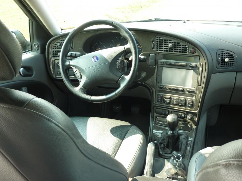

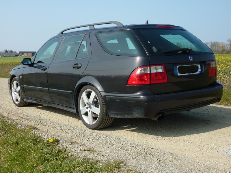

Je pensais avoir mis les photos mais apparemment non. Les voici donc.
Pour ne rien vous cacher, j'attendais aussi que le climat soit avec moi pour faire des photos dignes de ce nom...

Bienvenue
C'est clair, elle est sympa

Par ailleurs, elle est hyper sobre avec ces jantes. J'aime bien.
TU as toutes les options sauf sièges ventilés et TO.
