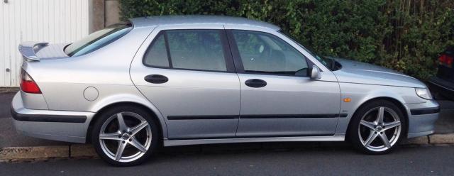

9-5 2.3T Aéro, dernière Saab en date, elle est pour le moins sympa :)
autant en équipement que ressenti :D
en bon état vu ses plus de 250 000km

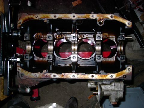

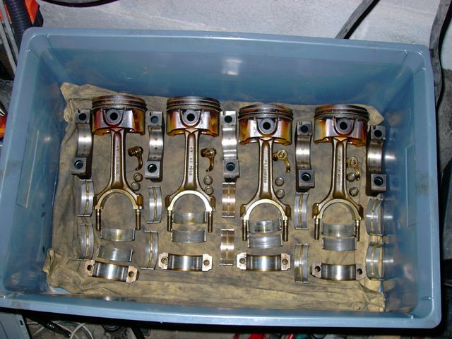

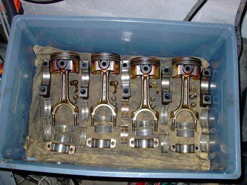

alors voila pour le moment l'avancement
le 3eme coussinet de vilebrequin était déplacé d'un millimètre, la surface bien abîmé il avait commencé a tourner
Petit conseil, contrôle bien les demi-rondelles de calage vilebrequin, qui sont aussi sur le troisième palier du vilebrequin, afin qu'elle soit dans un état irréprochable :) ....voir mon post avec les dégâts causé:
