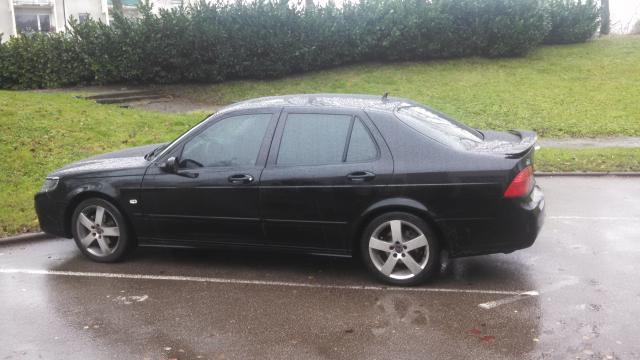

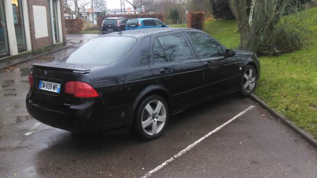

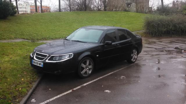

Je vais essayer de mettre quelques photos, prises sous la pluie, voiture sale (désolé, je ferais mieux la prochaine fois...).
