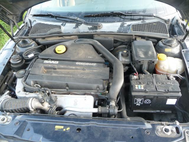

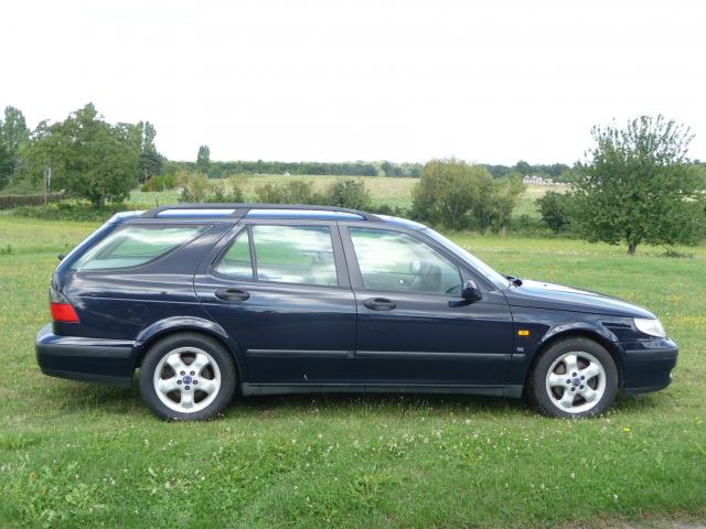

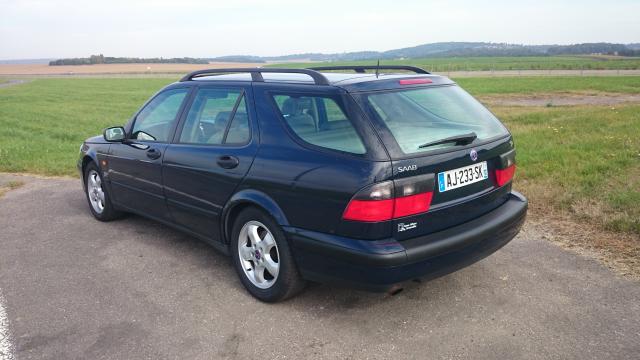

Bonjours,

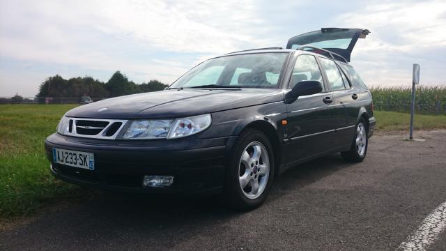

Voila fini pour moi le TID et bienvenue au 2L turbo petite présentation
95 SE de 1999 2L turbo ecopower de 154000 kilomètre
Elle vient de saab la défense acheter neuve par l'ancien proprio avec 1080 kilomètre au compteur
j'ai récupérer tout les documents depuis sont achat
cuir beige,siege chauffant toit ouvrant électrique....
le turbo et neuf de 1000 kilomètre
pneu neuf AV AR
le controle technique signal aucun default
bref une 95 neuf
un peut de photo
voila
quelque petite question pour les connaisseurs
- ecopower = E85 ? ou il faut une reprogrammation
- quel sont les points important est sensible à vérifier car je doit faire la révision?

Bienvenu Tooms,
Belle trouvaille en bleu, int. beige et TO !
L'appellation Ecopower n'a rien d'écolo, juste liée à qq modifs techniques dont la principale conduit à l'encrassement de la crépine.
Pour rouler au E85 il faudra une reprog'.
Donc justement, vérification de la crépine de recirculation d'huile si pas nettoyée.
Sinon, courroie d'accessoires si pas déjà faite.
Bonne route.

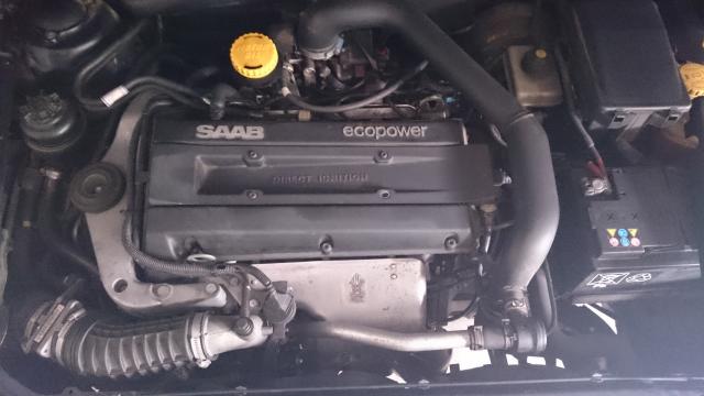

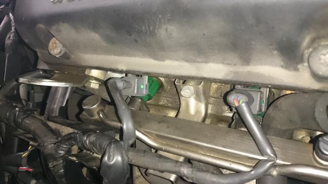

Alors des new j'ai mis le nez un peu dans le moteur ce weekend et mauvaise nouvelle durite de retour d'huile au niveau du cache culbu complètement poreuse et éventré, je me demander pourquoi j'avais des trou a l'accélération!
les durites de dépression qui commence a être complètement sec :-/
Donc changement de la durite de retour par une qu'il me rester en stock de ma voiture de piste, nettoyage du système d'admission complet.
Puis la semaine prochaine commande chez RBM pour de la durite de dépression silicone
J'ai acheter ma 5W40 castrol magnatec, de la loctite noir 5940 pour vous cela ira ? ( je ment sere sur mon carter alu de ma honda)
me manque le filtre a huile,
J'ai pu parcourir le fofo donc se weekend elle monte sur chandelle et je descend le berceau.
Alinutz j'ai trouver quelque info pour le stage 1 et E85 mais pas énormément si vous pouviez m'aiguiller svp.
voila j'arrête mon récit petit reportage photo se week
et Merci

salut pour ce qui est de la crépine pas besoin de descendre le berceau sur les 9.5 , tu lèves un peux le moteur avec un cric sur la boite de quelques mm et ça passe tranquille et c'est de la patte à joints pour les durites de dépression pas besoin d'aller chez rbm tu en trouves partout moins cher , pour ce qui est de la reprog j'ai la méme que toi et elle est reprogrammé à un peux plus de 220 cv ça marche mais on sent une retenue les injecteurs (vert comme toi) ne suivent pas et vu que je ne veux pas changer les injecteurs on va la descendre à 180 cv moi ça me suffit sinon oui injecteurs rouges et régulateur de pression à 3.5 bars

Je ne sais pas ce qu'il y a comme injecteurs sur la mienne (ils sont d'origine, c'était une 185ch à la base), mais avant d'augmenter la puissance, pense peut-être à upgrader les trains roulants et le freinage. Les versions aéro ne diffèrent pas seulement par le kit carrosserie et le moteur, le "kit aéro" inclut aussi des amortisseurs plus courts et plus fermes et des barres anti-roulis plus grosses. Les freins sont également plus performants (308 mm à l'avant contre 288 mm pour les versions standard).
Pour les freins, après avoir testé avec satisfaction des disques rainurés Tar-Ox G88 avec plaquettes de la même marque, je suis passé à des disques EBC BSD avec des plaquettes Yellowstuff, et des durites aviation. J'en suis TRES content, ça freine encore mieux que le combo Tar-Ox et la sensation à la pédale est meilleure, ce n'est plus spongieux en bout de course. Au fait, les membres du club bénéficient de réductions chez certains fournisseurs, notamment chez Automotoshop sur les freins EBC :) Pour le reste, ma voiture est une série limitée équipée d'origine du kit carrosserie et des trains de l'aéro.
Et puis il n'y a pas que la puissance, certaines modifs simples permettent aussi de gagner sur la réactivité du turbo et du moteur (remplacement de la pipe d'admission d'origine par une pipe d'aéro : http://www.partsforsaabs.com/product_in ... ts_id=2994, remplacement de la pipe d'admission du turbo par une d'aéro : http://www.partsforsaabs.com/product_in ... ts_id=3247, filtre à air sport JR ou K&N...).
Mais bon, si j'ai bien suivi tu as déjà un peu d'expérience en la matière.
tu as des injecteurs marrons et sans changer les injecteurs maptun fait un stage 1 à 235 CV
Messages : 12778
Re: 9-5 SE 2L turbo ecopower wagon
Message par naindejardin » mer. sept. 24, 2014 2:34 pm
C'est bien ce qu'il me semblait. D'ailleurs, si les injecteurs verts sont insuffisants au-delà de 180 ch, je me doutais que j'avais autre chose :jap:

OK fil63 bon je vais commander sa alors injecteur, régulateur, tout les joints a changer aussi et au niveau de la reprog je pourrait faire sa ou ?
Merci pour la technique du levage du bloc coté boite je vais gagner du temps comme sa :)
