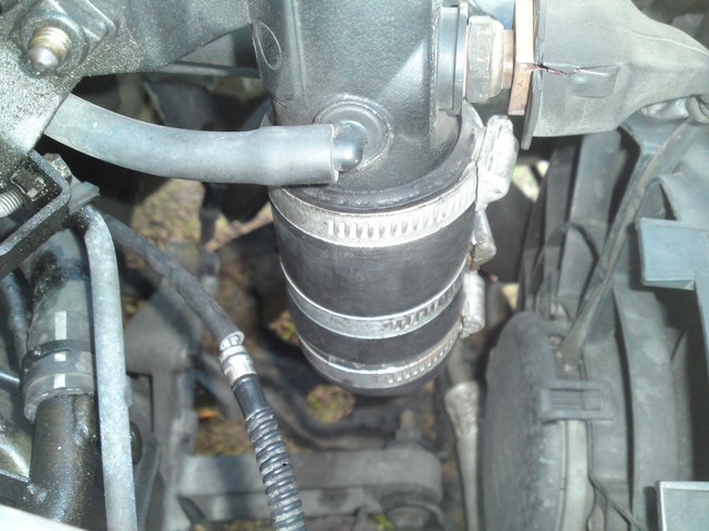

Quand je l'ai essayé la première fois elle ne m'avais pas convaincu, le proprio m'avait dit que le check engine s'allumais de temps en temps (en pleine charge et haut régime en fait, code P1301 quand je l'ai branchée, raté d'allumage cyl 1), des trous et a-coups à bas régime, le silencieux AR et tube bien pourris...
Il a essayer de résoudre son problème de chek engine, diag chez APS31, débitmètre d'occas... mais sans y parvenir.
Et puis le prix auquel il me la proposait était quand même très intéressant, alors j'ai pris le risque!
Et j'ai bien fais, quelques jours après elle à retrouvé toute sa puissance, plus de chek engine, plus d'a-coups, BINGO!
La durite d'admission entre l'intercooler et le moteur éventrée sur 4cm!!
Une bidouille avec un manchon en alu à la place du trou et, en attendant la durite neuve, elle marche terrible!
Place aux photos!
l'endroit ou le tuyau était percé, ou j'ai fais le manchon:

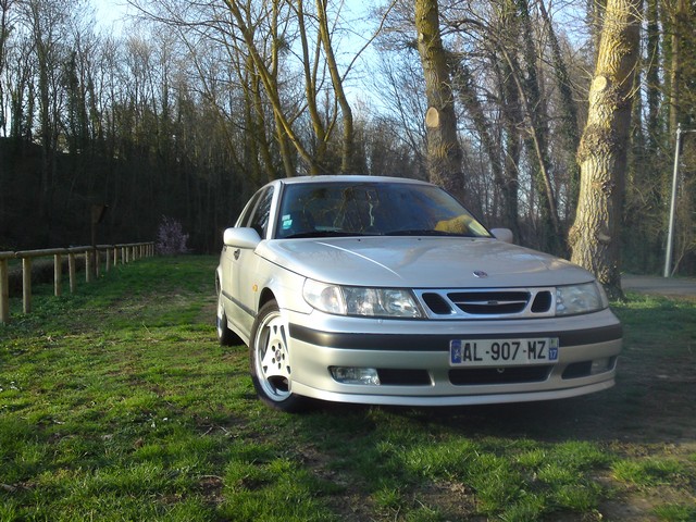

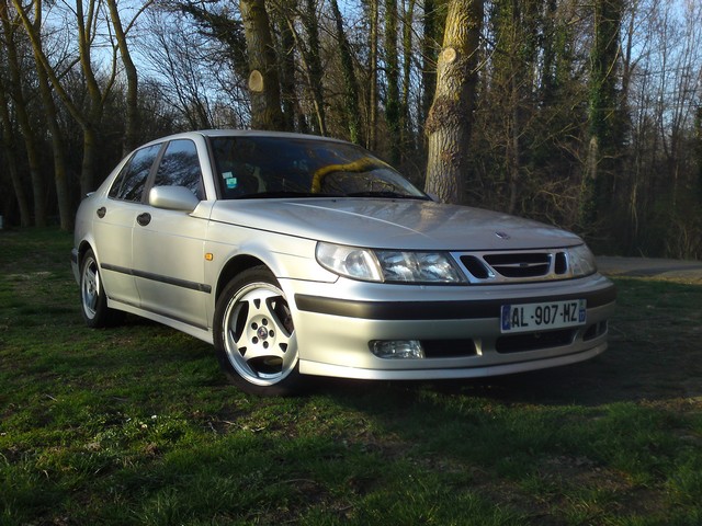

belle auto, j'aime bien... et tes jantes sont superbes, ne change rien

y a pas à dire, j'aime de plus en plus ces modèles 9-5 Aéro, il y en a une dans la Grand-Rue à Munster, strictement la même que la tienne, je ne peux pas m'empêcher de l'admirer à chaque fois que je passe devant :love:
Je serais curieux d'en essayer une un jour ...
