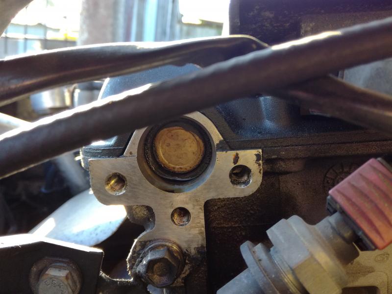

Ah ok merci pour l'info là je suis en train de vérifier toutes les serrage des capteurs et des durite et j'ai constaté qu'il manquait une pièce au niveau du joint culbuteur côté batterie

Message par Turbos77 » dim. juin 04, 2017 10:39 am

Message par Turbos77 » dim. juin 04, 2017 10:40 am
C est grave docteur il manque quoi ????

j'ai l'impression qu'il manque une pompe à vide mais je suis pas professionnel des saab

Hello, c'est une boite manuel donc pas de pompe à vide sur la culasse ;)

pour la petite fuite tu fais sauter la pastille de l'intérieur et tu la remontes avec de la pate à joint ou loctite
