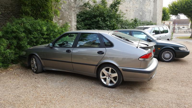

dans la foulée de ma première présentation, je vous présente ma 93.
C'est donc une 93 de 2001, 2.0l de 150ch. Elle a à peu près 140 000 kms au compteur. Comme la 900SE, je suis le deuxième proprio. C'est une boite auto (comme la 900se, j'ai oublié de préciser).
J'aime vraiment bien ces jantes 17".

Bienvenu Musicman7,
Ta 9-3 est déjà très bien comme ça, surtout avec cette teinte et les Alu36.
L'éthanolisation te permettra de réduire les coûts km, donc à faire si tu roules un peu. Sinon, bof...
Tu peux par ailleurs aller sur du 230 CH sans soucis pour la mécanique, la BVA et le Trionic la préserveront.
Mais commence par te faire au châssis avant de voir si tu veux plus de puissance. Si tu le trouves limite avec 150, alors reste peut-être sur du 185.

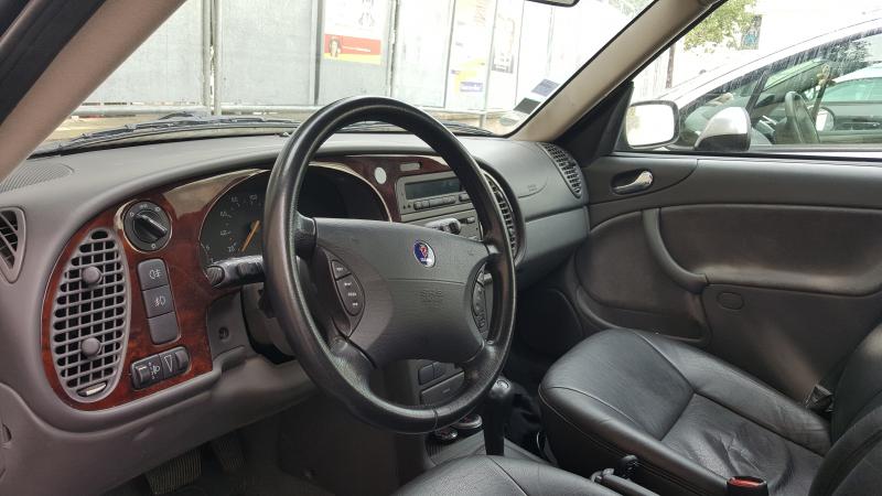

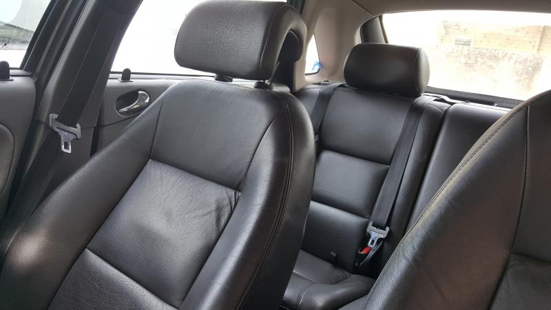

Voilà quelques photos de l'intérieur :)
jubil
Messages : 1098
Re: 93SE 2.0l 2001
Message par jubil » mer. mai 31, 2017 8:34 pm
L'intérieur semble propre.
C'est quoi le rond à gauche du FASTEN BELTS ?

pour répondre à Jubil : le rond à gauche est le support d'un médaillon (de saint Christophe) qui s'est décollé.

cette robe est vraiment la plus belle couleur à mon sens, en plus d’être la plus pratique car la moins salissante !
le cuir semble super bien entretenue !
détails de l'antenne radio qui ne rentre pas complètement :)
Jolie spécimen surtout e 1ere main familliale.
