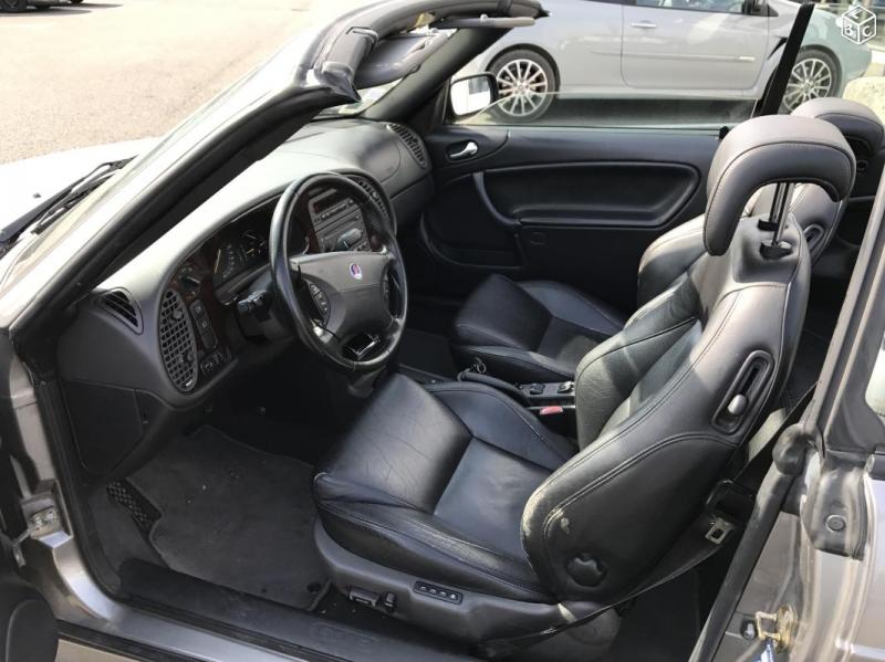

Elle est superbe! Les sièges doivent être top pour le maintien!

Merci pour vos commentaire un sourire béat ne me quitte pas des que je la regarde et oui les sièges Aero sont top niveau maintient.

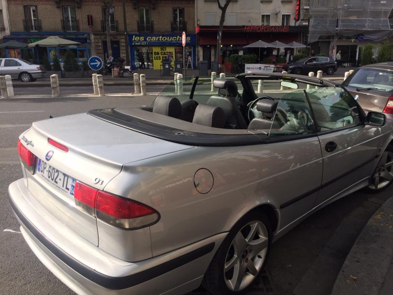

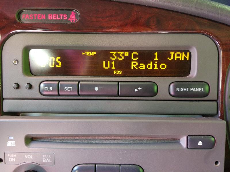

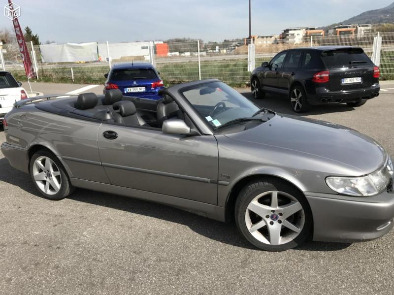

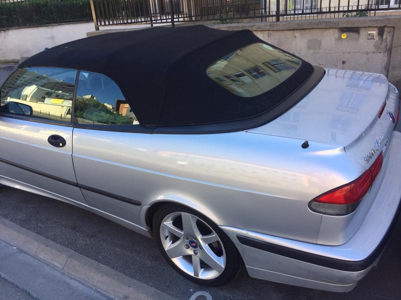

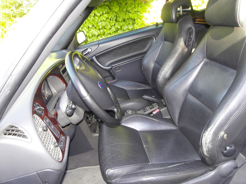

quelques images :ImageImageImageImageImage

ce week end outre quelques petites ballades j'ai commencé le nettoyage intérieur et surtout j'ai nourri les cuirs c'est déjà un peu moins sec mais il en faudra encore un peu pour leur redonner un peu de souplesse

Pour redonner de la souplesse, tu peux aussi passer de l'huile de pied de boeuf que tu trouveras dans notre importe quel magasin d'équitation.
Tu la passes avec un chiffon imbibé en massant le cuir et tu attends quelques jours que le cuir s'en imprègne ensuite tu retires ce qui reste avec un chiffon non pelucheux.

J’utilise ça aussi depuis quelques années c'est vrai ça fonctionne vraiment bien pour les cuirs secs je plussoie !!! Moi je le laisse "poser" au moins une nuit quitte a réitérer l’opération quelques jours plus tard merci Olivet

J'ai réparé enfin mon afficheur du SID et de clim c'est un poil délicat mais vraiment faisable.
