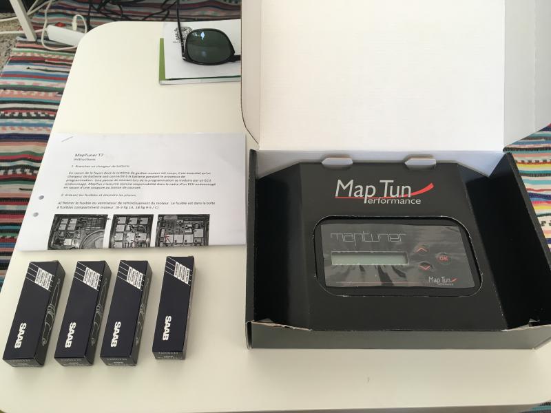

Je dois recevoir le boîtier mardi 18/04 en direct de chez Maptun.Image
jano
Messages : 177
Inscription : ven. sept. 17, 2004 2:00 am
Re: Saab 9.3 se cabriolet 150cv
Message par jano » lun. avr. 17, 2017 3:20 am
Je dois recevoir le boîtier mardi 18/04 en direct de chez Maptun.mesimages/257/IMG_0521.jpg

Joli matos ! bon ben y a pu qu'a bosser.

Joli cab la 9-3... Concernant le boitier Maptun, je l'avais installé sur ma 1ère avec la même motorisation que toi... Aucune différence de comportement moteur, le seul changement c'est la facture à la pompe !!! Tu vas te régaler, un cab essence performant pour le prix d'utilisation d'une Clio diesel...
Attention à mettre un chargeur de batterie pendant l'initialisation du Maptuner afin d'avoir une tension constante à la batterie...

La reprog du Trionic7 pour rouler à l'E85 étant faisable par ailleurs, le MapTun est vendu fort cher pour ce qu'il fait : injecter la cartographie moteur d'une 9-5 Biopower avec le même bloc (B205)... :sarcastic: C'est sûr qu'avec le MapTun, c'est plug'n play, le prix de la facilité.
D'origine cette carto développe en effet 30CV de plus et la capacité du moteur à ingurgiter l'E85. J'ai reprogrammé le Trionic de mon Cab après avoir tenté de rouler à l'E85 sans modif (une cata :non:) et depuis c'est nickel ; 30 à 45€ le plein pour 600 km c'est le pied ! Honnêtement, les 30cv ne sont pas réellement sensibles et surtout largement suffisants pour malmener le train avant de la belle.
J'ai un MapTun (au placard aujourd'hui) pour ma 9-3X Biopower (240CV au lieu de 210) et bien j'en suis revenu et après 3 ans, la voiture est de retour à l'origine. Hormis le couple qui arrivait plus tôt, rien de faramineux pour le prix [:amiralackbar:6]
Autre chose d'important pour rouler à l'E85 ce sont les bougies (NGK BCPR7ES ; existent aussi en iridium pour une meilleure longévité).
