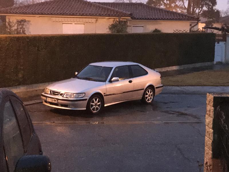

Je posterais plus de photos lorsqu'elle sera roulante mais en attendant voici la bête...

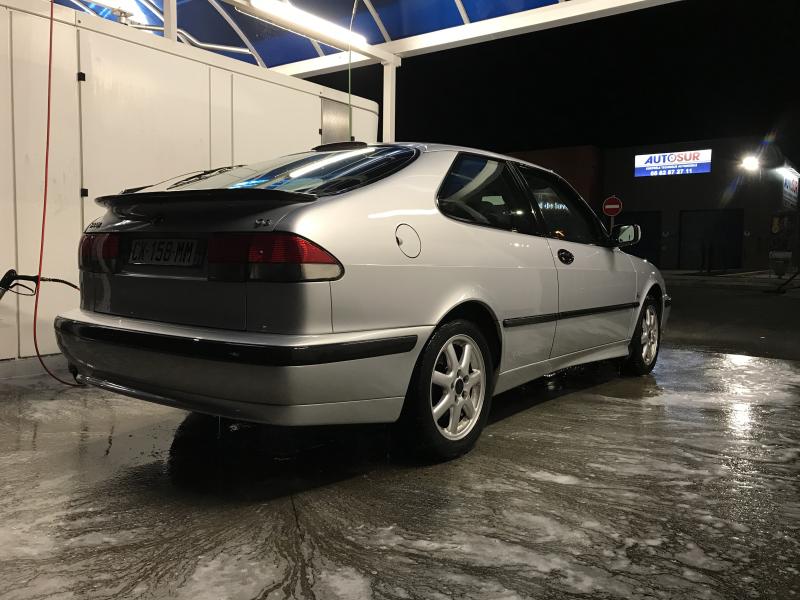

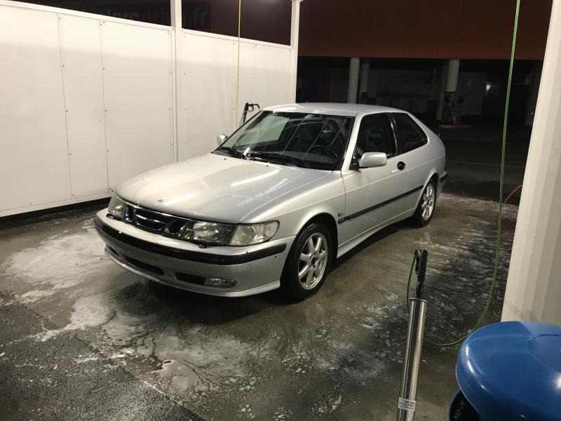

après un bon lavage

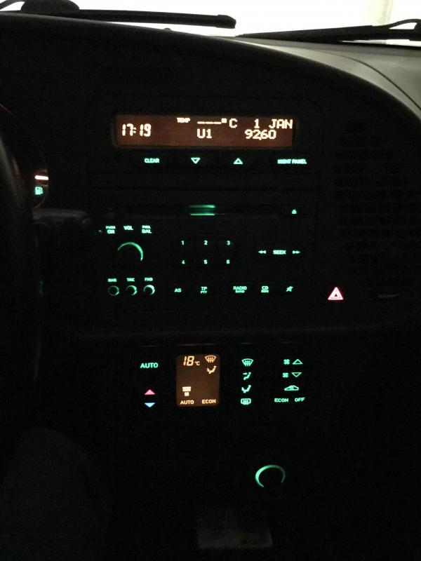

je viens de changer les nappes du sid et du module ACC, commandé chez Pixelfix montage très facile et sans soudures.
Résultat final :

T'as payé cher tes nappes de sid et clim???

40€ les 2 nappes avec des tutos vidéos et papiers fournis, c'est très bien expliqué, j'en suis très content.
