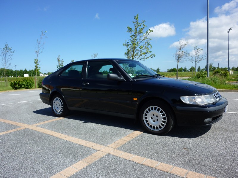

Il s’agit d’une 9-3 2.2 Tid bm5 « combi coupé » de juillet 1998. (Parmi les premières de l’appellation 9-3) dont je suis le troisième propiétaire depuis octobre 2004 à 136000 km, elle a un historique connu. Elle est noire comme devrait être toute vraie SAAB.

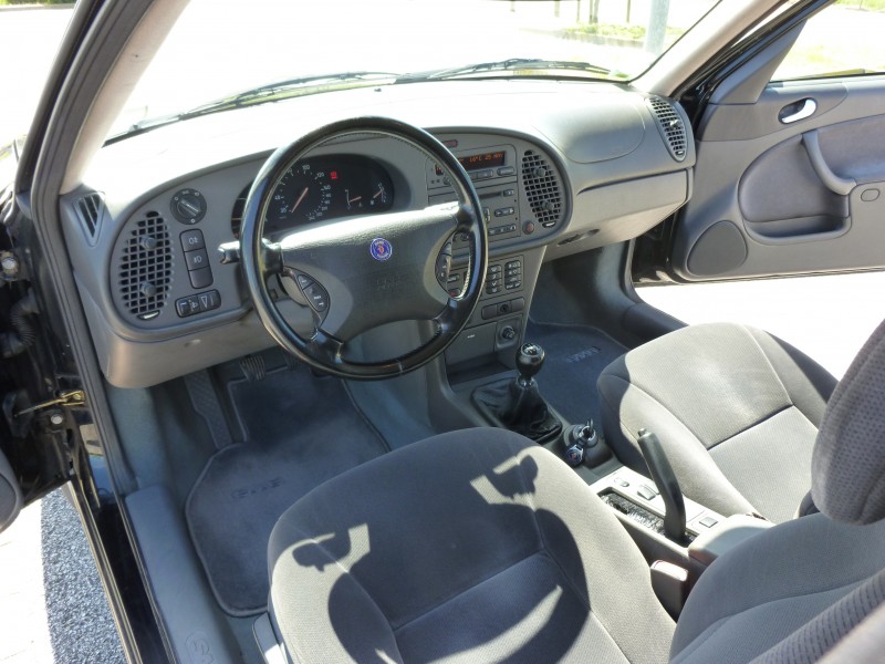

Coté équipement, c’est une finition pack qui comprend en plus de la finition de base :
• La climatisation auto (ACC),
• le combiné radio 35W 4HP avec les commandes au volant (AS1),
• Volant et soufflet de levier de vitesse en cuir,
• les phares de brouillard.
